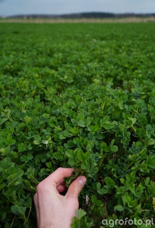

Mam i polecam.
Plonowanie doskonałe i właśnie zaczyna trzeci sezon.
W tej chwili ma jakieś 15cm.

Trzeba przyznać, że w kwietniowym słońcu lucerniki ruszyły na dobre. Zapraszam do naszej galerii gdzie wrzuciłem wykonane wczoraj zdjęcia lucerny otoczkowanej Yellow Jacket zasianej w 2018 roku na Mazowszu. Rośliny dobrze przezimowały i rozpoczęły wzrost.
Galeria: BARENBRUG - nasiona traw i lucerny
Pozdrawiam
Mateusz z Barenbrug Polska
lucerna_otoczkowana_yellow_jacket_-_wiosna_2019_l_a9912f0c4a22d823321fd7a004a873ea.JPG
lucerna_otoczkowana_yellow_jacket_-_wiosna_2019_l_1e5f3170966c5834c1ea18b9af5f56c5.JPG
