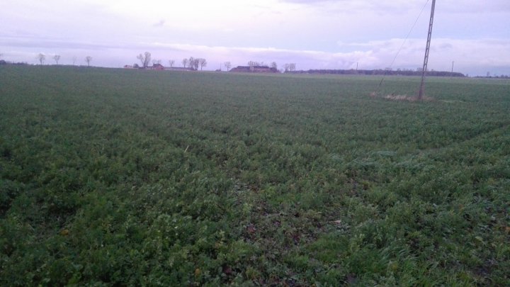

Witam! Pogoda jaka jest w tym roku każdy wie, ręce opadają. Około 20 sierpnia sprzątnięty 3 pokos potem przyszły deszcze i w możliwe okienka pogodowe były zasiewy albo koszenie kukurydzy i tak przez cały październik nie było można skosić lucerny. I teraz pytanie co robić kosić ja jak trochę obeschnie czy lepiej zostawić ją tak na zimę? Przesyłam zdjęcie plantacji
W październiku ,udało mi się wysiać wyżej wymieniana mieszankę nawozowa bez powodowania żadnych zniszczeń w lanie.
Dzisiaj mam w planie z przymrozkiem który pojawił się w moim regionie rozsiać 300kg wap-magu[ 28% wapnia (CaO) , 16% magnezu (MgO) ]tylko to maja na składzie  w wapniem,i zastanawiam się co rozrzucić na lucernik przed ruszeniem wegetacji w marcu?
Witam serdecznie,
Dobrze byłoby dać pełną dawkę potasu - pomoże lucernie uregulować gospodarkę wodną - zwłaszcza, że jest dużo wody i substancje pokarmowe są wymywane, a nie wiadomo z kolei jak wyglądać będzie lato, tak więc te 70kg czystego potasu będzie wskazane :) co do fosforu - zależy ile dał Pan na jesień i jaka jest zasobność gleby w fosfor - ok 50kg/ha będzie wydaje mi się bezpieczne by uzupełnić wiosenne braki. A jeśli chodzi o nawozy to z wiosny raczej skupiłabym się na tych w czystym składniku -a dopiero później po pokosie użyła wieloskładników, przy czym niech Pan dorzuci jeszcze na start magnez i siarkę (może być dolistnie :)). Azot w małej ilości max 20-30kg/ha czystego składnika.
Pozdrawiam,
Małgosia
