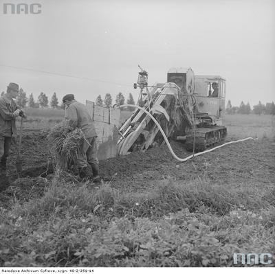

Co do maszyny do drenowania pól, sąsiad wykombinował coś takiego:
Mocna masywna rama, dotego duża sięgająca na dużą głębokość o odpowieniej szerokości łapa podobna do tej z głębosza i podajnik węża...
Ciągał to 180KM MF'em na bliźniaczych kołach...

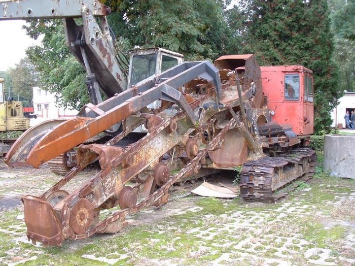

jak ktoś ma dużo do kopania to polecam, wypożyczyć tego typu maszynkę KLIK. Prawda jest taka, że drenaż im niżej, tym bardziej obniży zwierciadło wody i gleba będzie mogła więcej przyjąć wody. Podstawa to zachowanie spadku i drożności.
