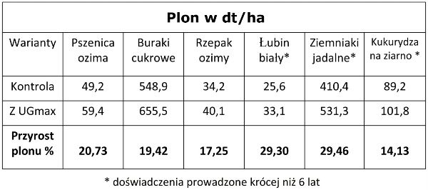

Panie Soulshakin.
Jeśli dla Pana sześcioletnie wyniki badań przeprowadzone w UP Poznań, na sześciu gatunkach roślin są kpiną...
Jednocześnie zaś, półroczne badania, z dość kontrowersyjnym założeniem „ Ocena pseudobiologicznych biopreparatów stosowanych w uprawie roślin”, traktuje Pan bardzo poważnie, to ja gratuluję Panu takiej obiektywności.
Badania, które uważa Pan za niezależne i obiektywne w mojej ocenie zostały przeprowadzone na stanowisku bardzo zasobnym, któremu nie jest potrzebne jakiekolwiek wsparcie. Takie badania nie są obiektywne dla tego typu preparatów i prowadzone były w zbyt krótkim czasie aby preparat mógł wykazać swoje zalety. Uważam, że badania dotyczące np. ”wpływu aspiryny na zdrowie człowieka, przeprowadzone na ludziach, którym nic nie dolega” nie mają żadnego sensu.
Choć z drugiej zaś strony bardzo Panu dziękuję za zaprezentowanie tych wyników, gdyż są one ciekawym przykładem błędnego założenia, wniosków i nadmiernych oczekiwań.
W przedstawionych badaniach zastosowano użyźniacz na glebę o wysokiej zasobności w składniki, obojętnym pH i przyzwoitej zawartości materii organicznej. Świadczy to o jej bardzo dobrym stanie.
Celem stosowania UGmax jest poprawa stanu gleby. Użyźniacz ogranicza przyczyny spadku plonowania roślin i w zależności od ich stopnia nasilenia zależą różnice w plonach. Czasami różnice te są tak duże, że trudno w nie uwierzyć.
Jeśli chodzi o wymieniony przykład to powinniśmy stosować nieduże ilości ok 0,6 l/ha UGmax na resztki pożniwne zamiast azotu, dla utrzymania dobrego jej stanu i lepszego udostępnienia składników. Pozwoli nam to na lepsze wykorzystanie nawozów mineralnych, które można wówczas zastosować nawet w niewielkich dawkach. Pokazał to nawet przykład z wymienionych badań, gdzie w wariancie zastosowania UGmax + N uzyskano zbliżony plon, jak w wariancie o pełnym nawożeniu NPK. Daje nam to duże oszczędności i myślę, że takie wnioski powinny płynąć z tak przeprowadzonego badania.
