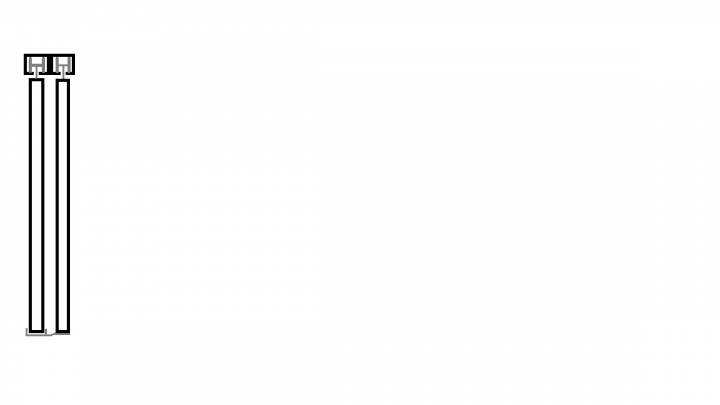

  9. Zrobiłem takie drzwi i były to moje pierwsze stalowe drzwi które wykonałem. Zrobiłem takie by otwierały się tylko w jedną stronę, a zrobienie pełnych sześciometrowych też mi nie odpowiadało. Nie miałem gdzie podejrzeć i zrobienie tak by współpracowały ze sobą było dla mnie wyzwaniem. Działają bardzo dobrze, więc chyba się udało. Drzwi o wymiarach 3m dł/ 3 m wys. sztuka Suwnice 50mm oczywiście na górze. profile 25x40x3mm. Sztywne jak uj Przekrój drzwi jak to mniej więcej wygląda, wykonany na szybko w paincie:

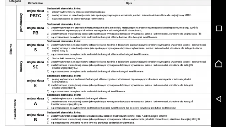

  11. Tak lecz już nieaktualne. Ich odpowiedniki to klasa A i B. Patrz załącznik. Ps. @pawelol111 tak.

  15. Zawsze biorę w klasie E (wg. aktualnej klasyfikacji): wypadowa to A, następnie B Mogę podać Ci namiary do człowieka z pogranicza powiatów Siedleckiego i Łosickiego, który skupuje (również ode mnie) sprowadza i sprzedaje materiał siewny w różnych stopniach kwalifikacji.
