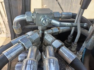

  2. wiem wiem, ale wiesz, taki układ wyszedł taniej, 60 zł zawór i tyle, bo węże i złączki miałem Nic nie strzeli, węże są świeże, a dwa na niskim ciśnieniu to pracuje, średnio 50Bar, a chwilowo 135Bar Dokładnie , bo na niskim ciśnieniu układ pracuje 😉
  3. Kolejna modyfikacja hydrauliki, zawór zamontowany w celu odłączania chłodnicy oleju w niskich temperaturach. Dzięki temu pompa hydrauliczna na zimnym oleju generuje tylko 15 Bar. ciśnienia na wolnym obiegu w zakresie 80% mocy. Z Chłodnica oleju opór wzrastał do 50 Bar. Modyfikacje uważam za udaną ponieważ są efekty, + wydłużamy życie pompy hydraulicznej.

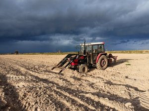

  5. Z ciekawości zrobiłem przymiarkę opon , jak by wyglądał, dla mnie zrobił wrażenie, ogólnie to chciałem i mam taki plan aby kupić koła 16.9-30, całe komplety, a fabryczne 16.9-28 założyć do C-355M, a te opony to mam od teścia, z Renault zdemontował, na stare opony mam inny plan co z nich zrobić 😁

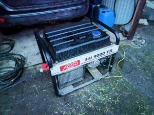

  8. Bardzo dobry Agregat, na moje małe gospodarstwo idealny, około 8kw mocy, wystarczający aby uruchomić zbiornik na mleko 3 fazowy , dojarke 3fazy , a nawet przez przypadek zasilił pompę hydroforowa od wody 😅 całe gospodarstwo oświetlone + dom, pomijam lodówki pralki itp , bo są rzeczy ważniejsze gdy nie ma prądu, ogólnie polecam, agregat jest głośny, ale jakie to ma znaczenie gdy masz 💡 spalanie do 3L benzyny 95 lub 98, agregat po 3 latach postoju odpalił od strzała ... Byliśmy w szoku 😄 parę 💲💲💲kosztował, ale Wart jest swojej ceny.
  9. Ostatni raz był użyty w 2021 roku, ale pojawia się dzień w którym ratuje życie, spisał się na medal 🏅

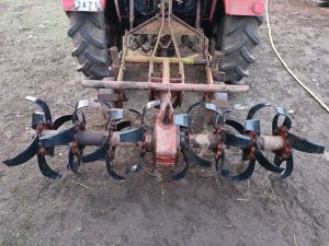

  12. Remont mechaniczny glebogryzarki, łożyska, przekładnia kątowa, nowe noże itp.

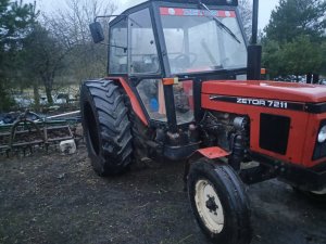

  13. Grzałki nie mam, w fabrycznym Zetor też nie mam, na zimę to w Ursus mam zamontowana świece płomieniową + dodatek do diesla. A wracając do silnika i zakupu, najlepszym rozwiązaniem jest kupno gotowego silnika, bo raz masz gotowy zamach pod c360 ... dalej pokrywę rozrządu od c360 , wszystko masz złożone i tylko zamieniasz silniki i wszystko pasuje,
  14. Dziś technika tak poszła w górę, że spawanie bloków to najmniejszy problem, według mnie lepiej kupić od nich silnik gotowy, bo jest po prostu przystosowany , jeden wyjmujesz drugi wkładasz 😁 Blok silnika C360 i Zetora 7211 jest na długość taki sam, Tur będzie pasował na 100% ponieważ mój obecny Tur był na C360 a teraz jest na C-355M , więc wszystko pasuje

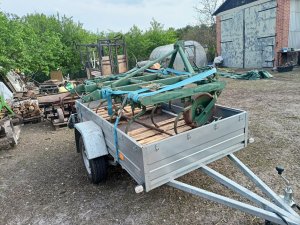

  15. Moja talerzówka za mała, na takie akcje Jest i Zetor, na dwa zestawy jechaliśmy, na zdjęciu w oddali widać jak wyjeżdża pod górę 🙂

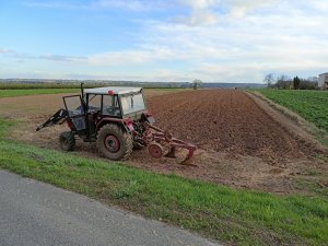

  16. W dniu orki, zaczął śnieg padać, a później parę dni deszczu , może coś to pomoże, ale fakt faktem strasznie sucho, ale obornik musiałem zakryć
  17. Orka pod Kukurydzę, w tym roku będzie Hulk, około 2 ha.
  18. Będąc szczerym nie powiem ile dokładnie, bo nigdy tego nie robiliśmy, co do litry nikt nie mierzył, mam Zetora 7211 i porównując oba ciągniki to Zetor dużo więcej spala jak ursus z silnikiem Zetora, Ursus jest blisko tony lżejszy .... więc mniej spala, dzięki zapasu mocy rekompensuje zużycie paliwa, jak to mówią na pół gazie jeździsz i tą samą robotę robi 😁 Tak z Paciorkowej Woli, Pierwszy silnik był od Zetora kupiony 11 lat temu, a jakieś 3 lata temu robili mi remont silnika od C-330M, zakład polecam, jak pisałem mam dwa silniki od nich. Także śmiało zakładaj silnik od Zetora, będziesz zadowolony.

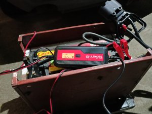

  24. Chyba tak, coś tam napisane, że automat Przechodziłem w markecie i był na przecenie, mnie kosztował 29 zł 😄 nigdy takiej zabawki nie miałem 😐 🤣 mam jeszcze 4 sztuki, prawdziwe prostowniki , z płynną regulacją mocy, w 2 prostownikach ma założone automaty, które rozłączają ładowanie końcowe i przy spadku (do 12V) ponownie się załącza
