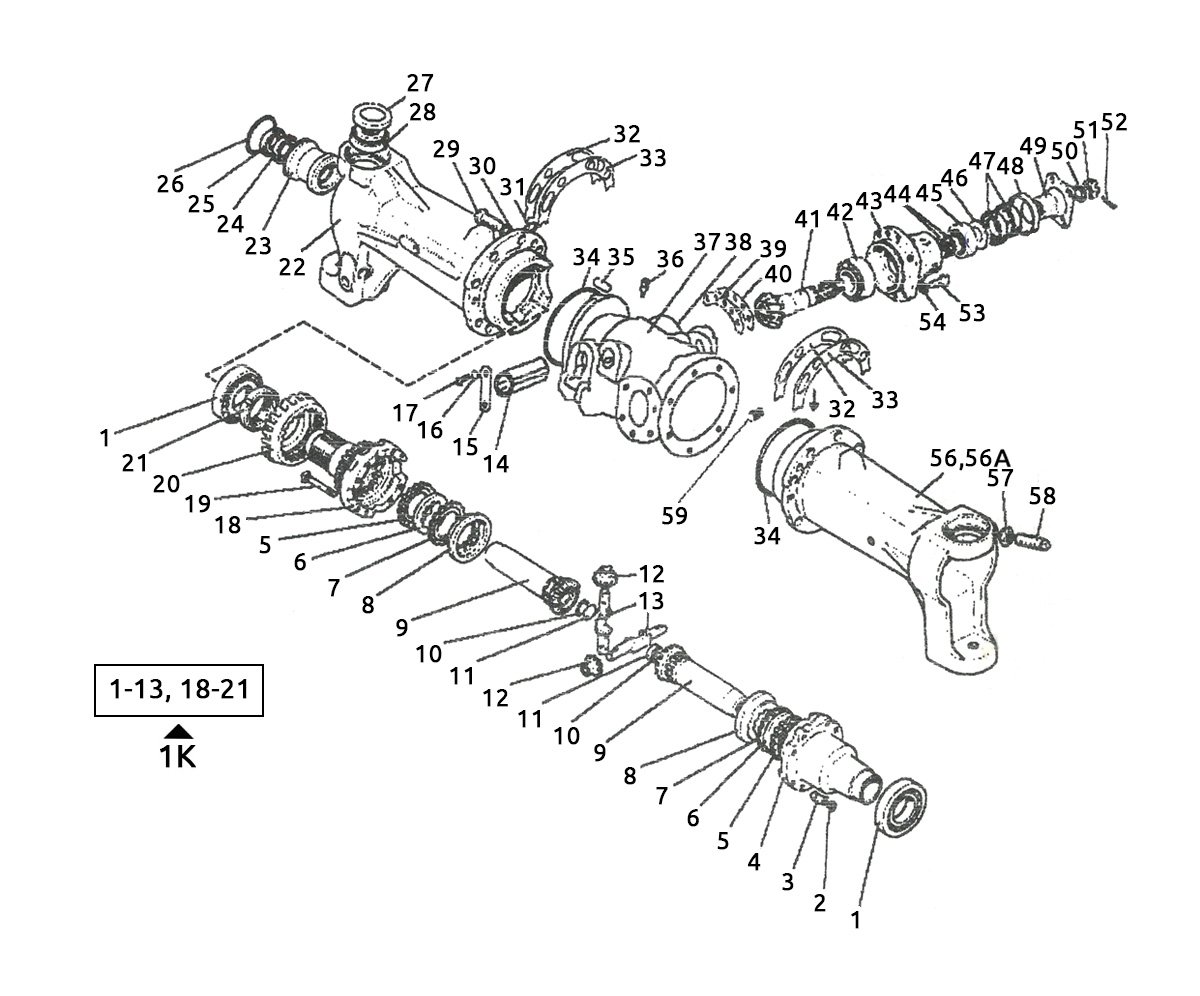

  2. Zaznaczyłem na rysunku kolorami - nie chodzi mi o zwolnice tylko o te elementy zaznaczone na czerwono czyli mosty z obydwu stron przekładni. Jeśli wlewam olej do zielonej przekładni to czy on rozchodzi się też do czerwonych mostów? Na tych mostach nie ma śrub spustowych tylko ulokowane pośrodku więc tak logicznie myśląc to olej powinien też tam przechodzić po całości - nie wiem dlatego pytam. Ogólnie dzięki za podpowiedzi.
  3. Jeśli wlewam do tej środkowej przekładni olej to ten olej rozchodzi się również do mostu prawego i lewego czy tam trzeba do każdego osobno wlewać ? Bo w instrukcji pisze: zwolnice po 2L, przekładnia główna 3.7 L i podpora pośrednia wału 0,15L a o mostach nie ma mowy. Tyle, że śruby kontrolne na mostach są wyżej ulokowane niż śruba na tej przekładni pośrodku.
  4. Jeśli wlewam do tej środkowej przekładni olej to ten olej rozchodzi się również do mostu prawego i lewego czy tam trzeba do każdego osobno wlewać ? Bo w instrukcji pisze: zwolnice po 2L, przekładnia główna 3.7 L i podpora pośrednia wału 0,15L a o mostach nic nie pisze. Tyle, że śruby kontrolne na mostach są wyżej ulokowane niż śruba na tej przekładni pośrodku.
  5. Czy ktoś wie ile wchodzi oleju do tej przekładni pośrodku na osi przedniej? A ile do tych półosi z obydwu stron tej przekładni czy to może ten olej rozchodzi się po całości? Czy przez odpowietrznik na tej przekładni można wlać olej i po co te odpowietrzniki również na zwolnicach?

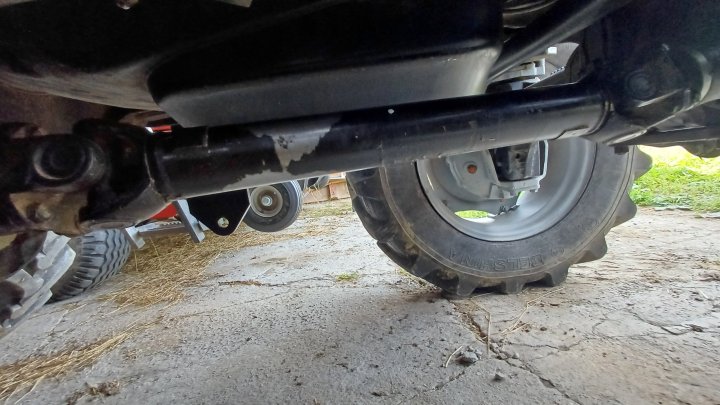

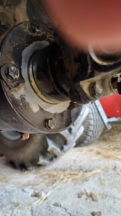

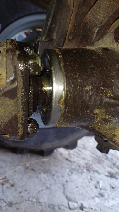

  6. Zdjąłem ten wałek i muszę tylko zamówić tam plastikowe uszczelniacze bo tam trawa weszła za nie - nie trzeba nic odkręcać oprócz tego wałka. Od strony przedniej osi idą dwa mniejsze a od drugiego końca 1 większy. A dziw że mi tą trawę chwyciło bo nigdy nie było z tym problemu a różne kiszonki się robiło.
  7. Dziś pomagałem znajomemu belować. Nagrabione wałki były fest wysokie i surowe i nawinęło mi pierwszy raz w MTZ 820 na ten wałek od przedniego napędu koło miski olejowej i powyginało te dwie osłony. Pewnie przez te durne osłony pociągnęło tą trawę. Teraz tam podczas jazdy pojawia się z jednego końca i drugiego olej - nawet nachlapało kropelkami na przednią wewnętrzną część opony. Co tam poszło w uszczelnieniach? Ciężko to samemu wymienić ? Wystarczy odkręcić ten korpus co dochodzi do przedniej osi?
