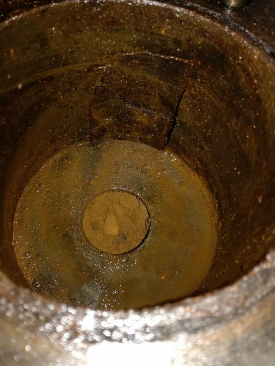

  8. Kupiłem silnik d-240 od jakiejś maszyny stacjonarnej bo ma łapy do stania. Na pierwszy rzut oka nie różni się niczym od silnika od MTZ. Cena była dobra więc wziąłem. Po zrzuceniu miski okazało się że wał nie ma przeciwwag. Spotkaliście się z czymś takim? Taki wał jest w d-50 ale tutaj tłoki i głowica jest oryginał od 82.

  12. Silnik stał na dworze dość długo także nie był zalany wodą. woda mogła się dostać do tulei przez kolektor ssący . Zrobię fotkę to wrzucę.
  13. Tutaj jest ok. Głowica siedziała mocno dokręcona. Tłok w którym jest pęknięta tuleja jest zardzewiały (oznaki wody). Ciężko powiedzieć czy tuleja poszła od mrozu czy może silnik został przegrzany i dlatego pękła.

  15. Mam okazję kupić silnik od mtz który pracował z maszyną stacjonarną. Jak próbowałem zakręcić wałem to beton (silnik stał kilka lat) po zrzuceniu głowicy okazało się że jest rozerwana pierwsza tuleja. Cena 1000zł bez pompy czy waszym zdaniem warto zaryzykować?
