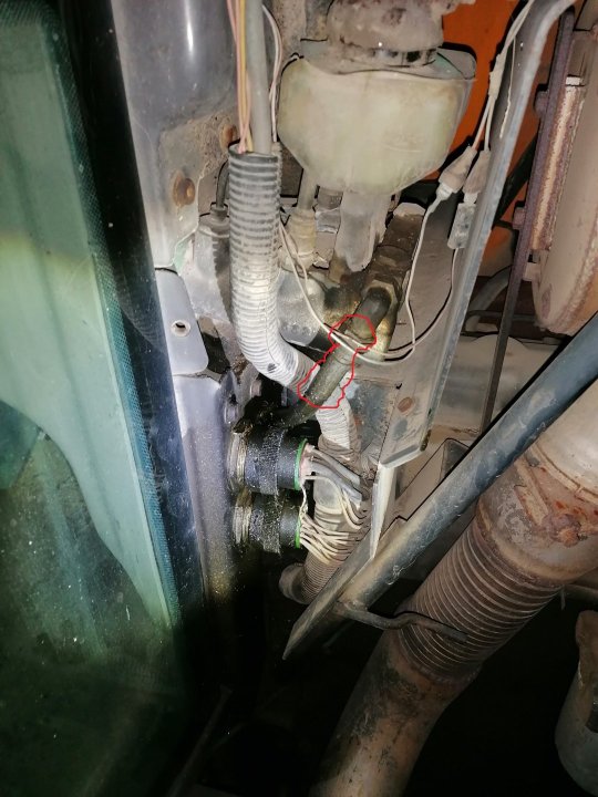

Mógłby ktoś podesłać zdjęcie gdzie dokładnie znajdują się odpowietrzniki hamulcy w Aresie 550?
A wiesz gdzie są odpowietrzniki?
Tylko on cały mokry jest od tego płynu i taki jakby pokruszony, więc go muszę wymienić
Mam mały problem, wyciekł mi płyn hamulcowy z tego przewodu oznaczonego na zdjęciu, niestety dostęp jest tam utrudniony i nie widzę gdzie on dochodzi, posiada może ktoś jakiś czytelny katalog części, bo z tego na stronie claasa to nic nie wynika. Ciągnik Renault Ares 550
