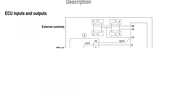

No nie do końca który do czego ciekawe czy byś wpadł na pomysł ze ilustracja od przedniego WOM odpowiada za zasilanie fotela . F 17 , ten z rysunkiem od przedniego WOM
no i o to chodziło co jest przed tymi 4 mrugnięciami bo na filmie widac tylko te 4 . błąd 1-4 to błąd zewnętrznego przycisku podnoszenia tylko nie wiadomo z której strony wiec musisz spr. oba często potrafią nie odbić i to może być problem. jeśli wizualnie wyglądają ok to musisz sie dokopać do ich złączy i sprawdzić czy któryś z nich nie ma przejścia gdyż są to włączniki N.O (czyt. normal open) sprawdź i podaj wyniki a zobaczymy co dalej

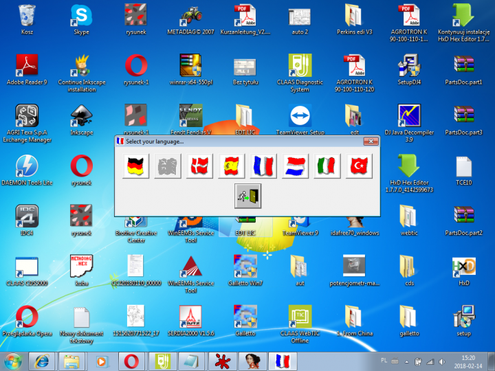

Poniżej dostępne jezyki w Wintest czy widzisz tu gdzies polski?? to że se chinczyk napisał to nieznaczy ze tak jest -
