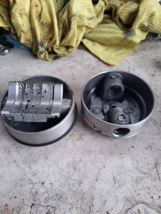

Trudno powiedzieć bo olej sobie wyciekł w czasie zimy. Oczywiście pompa zalana płynem do chłodnic na zimę. Teraz mam nowy tłok od producenta i nawet na nowym są wżery. Ręce opadają. Po lewej nowy po prawej stary.
Pompa tolveri PU 3/140. Ktoś miał podobny przypadek wżerów w tłokach? Przyczyny? Słaby materiał czy może jakiś błąd w eksploatacji?

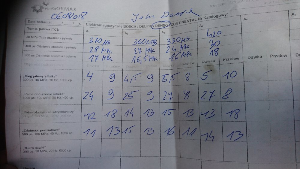

Witam. Zawiozłem dziś wtryski do sprawdzenia z podejrzeniem ze jeden jest wadliwy bo sie zacina. Dzialo sie to tylko na zimnym silniku przy naglych zmianach obrotow. Zamieszczam fotke testu. Moze ktos cos podpowie czy czwarty wtrysk mogl byc przyczyna czy szukac jej w sterowniku? W zakladzie ktory mi je sprawdzal powiedzieli ze wtrysk moze byc przyczyna ale nie musi.- 65 odpowiedzi
