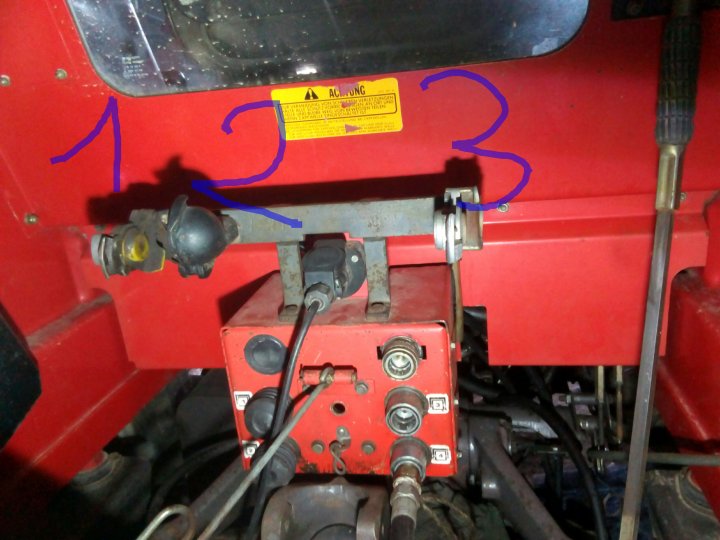

  4. 1- czujnik cisnienia w ukł pneumatycznym 2- złacze pneumatyczne nr 3 3- zasilanie zaworu ze zbiornika powietrza 4- złacze 1- obwodowe nr 2 ( przewod na dole zaworu) 5- złacze nr 1( przewod cieńszy u góry zaworu)
  5. U mnie jest taki sam zawór, mam pneumatyke 1 obwodowa i 2 obwodową jednocześnie, jeśli chcesz to porobię zdjęcia i podejrze co i jak bo szczerze mówiąc nigdy sie w to zbytnio nie zagłębiałem :)
