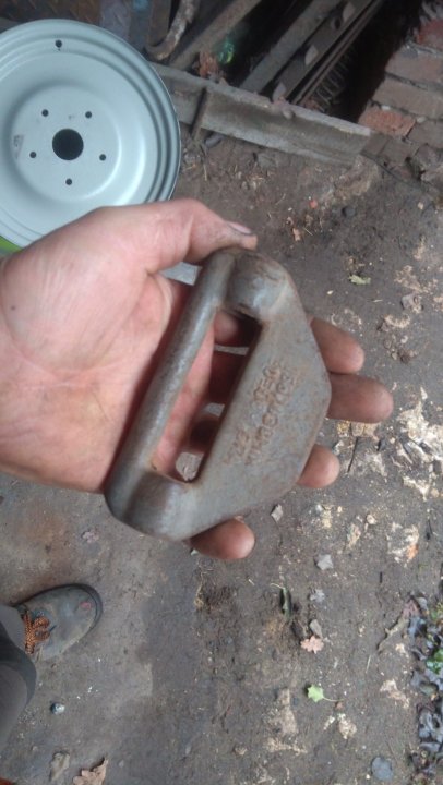

to bardzo dobrze, ja nie miałem takiej możliwości bo do 4 skibowego pługa już by trzeba dużo szerszy wał więc uznałem że nie warto kupować kolejnej maszyny tylko zrobiłem taki z materiałów które zawadzały w garazu

Trochę wąski do pługa bo moj pług zabiera dokładnie 155 cm , za traktor to już wogole odpada no i nie ma łapek przed wałem które fajnie spulchniaja i wyrównują ziemię , zasypują bruzdy, więc dla mnie raczej nie byłby to lepszy pomysł od tego co ulepiłem.

Kolejna rzeczą jest to ile czasu bym te obciążniki sprzedawał bo ktoś wolałby jeden kupić, ktoś 2 , jak to z ludzmi.
Ten wał byłby super jak za swoją cenę i robotę by zrobił fajna: https://www.olx.pl/oferta/wal-cambella-strunowy-krosskil-do-pluga-CID757-IDH4dkS.html

Z tyłu mam zaczepy zrobione aby belkę z 2 bronami zaczepić więc może na przyszły rok coś się po kombinuje, zależy jakie warunki będą na polu, miałem też myśl aby ten wał zaczepić za ciężkie brony aby ugniatał górkę pomiedzy kołami ciągnika i rozgniatał bryły na ciezkiej ziemi. Wszystko jest w trakcie modernizacjii
Początkowo miał to być wał do pługa więc te 1,5 m było wystarczające ale za traktor faktycznie szkoda, że nie jest szerszy, jedynie jeśli się łapki głębiej wpuści to ładnie zarzucają ślady po ciagniku
@Kacperkuj-pom No więc po co takie gdybanie? Dla mnie najważniejsze że na polu spełnia swoje zadanie a czy się nadaje czy nie to drugorzedna kwestia. Zmarnowałem jedynie kilka popołudni aby to sklecić, nic nie musiałem kupować więc nie widzę żadnego problemu chocby nawet za kilka-kilkanascie, może nawet kilkadziesiąt ha jakiś obciążnik pękł to zakup 1 szt to ok 100zł bo po tyle je cenią w ogłoszeniach więc koszt znikomy w porównaniu z zakupem jakiegoś najtańszego uzywanego wału campbella
@lukifil no niestety na tyle starczyło obciążników

Nie wszystkie są lekkie, ale na ciężkich nie ma problemu z dogeszczeniem ziemi do siewu.
Niestety nie dysponuje odpowiednim sprzętem aby zasiać bez orki więc trzeba sobie jakoś radzić w inny sposób :)

A mi ten pomysł dużo pomógł bo zazwyczaj trzeba było ciężkimi bronami z wałkiem strunowym po 2 razy na miejsce jechać żeby na lżejszej ziemi wstępnie zagęścić ziemię pod siew a teraz po 1 przejeździe tym wałem ziemia jest wystarczająco zageszczona i w taką ziemie wjezdzam agregatem z siewnikiem. Dla mnie to już duża oszczedność paliwa dla uzyskania pożądanego efektu
Szerokość 1,5 m bo tyle tylko miałem w domu obciążników, początkowo miał to być wał do pługa więc ta szerokość była wystarczajaca.
Nie szkoda bo i co im się może stać ? Poza tym jeśli za 12 szt obciążników ktoś przy zdrowych zmysłach da ok 3 tys bo od takiej kwoty w okolicy cenią takie wały to chętnie kupiłbym wał campbella bo wtedy mógłbym go ciagac za pługiem podczas orki

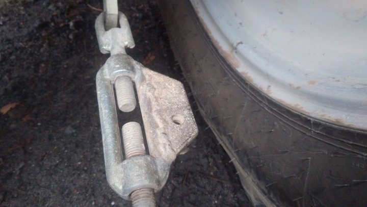

Makis2111111 jeżeli ci się odciągi luzuja to zastosuj patent z mf 255 czyli przyspawaj kawałek plaskownika z jednej strony i ta nakretka odciągu nie będzie się już odkręcać bo będzie miała przeciwwage
