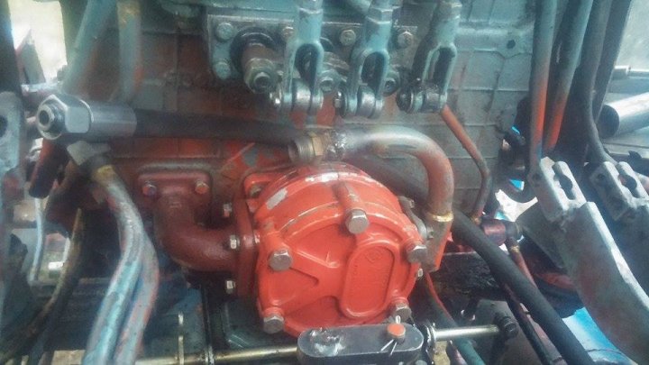

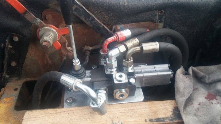

nie wiem o co wam chodzi z tą tuleją ciśnieniową nie wiem jakie to ma wgl zadanie, mam zwykły nypel wkręcony w każdym miejscu, mam tak połączone, Pompa, nowy rozdzielacz (rozdzielacz steruje podnośnik) powrót nowego rozdzielacza zasila stary ruski, a tą cienką rurkę to pod spust i tyle, najbardziej się boje że się olej może grzać na większych obrotach, że rozdzielacz za mała przepustowość bo tylko 40l/min a pompa tam jest ''jop twuju mat'' Manometr mi pokazał 10 bar olej na powrocie jak przepływał swobodnie do ruskiego rozdzielacza Skoczek1994 obsługuję tylny podnośnik, a zewnętrzną hydraulikę mam na standardowym rozdzielaczu pod kierownicą, dwie pary z tyłu omiń regulator wpinając zwykły rozdzielacz i tyle

wywal wszystko tak jak ja to będziesz tak szczęśliwy że się nachlejesz, na bank regulator ci przepuszcza, bo u mnie było tak że nie mógł podnieść agregatu (1200kg) i opuszczał, i własnie winą był regulator, bo mi ciśnienie z siłownika nie spada a jak mi agregat spadł, to myślałem że siłownik się skończył, a on stan dobry wszystko chodzi rewelacyjnie, ta ruska pompa to jest jakaś masakra, miałem skręcony zawór w nowym rozdzielaczu to mi nabiło ponad 350 bar i ciągnik zadusiła, ustawiłem zawór na 190 bar, ( nie wiem czy ciśnienie nie za duże, ktoś gadał że wyrwał siłownik) Człowiek sto lat wajchował koło kierownicy, opuszczał podnośnik etc a głupi rozdzielacz jedno sekcyjny to wszystko trzyma, Efekt pracy taki że ojciec mnie do ruska teraz nie wpuści :P Chyba tak samo przerobimy c360 tak samo te rozdzielacze są tak sprawne, że pięknie się tym operuje Skoczek1994 Kupuj rozdzielacz, migomat nyple i wszystko połączysz przez jeden dzień, ja się szczypałem z tą przeróbką, bo się tego bałem, a będziesz robił pompki przodem

A po co mam powrót do zbiornika robić nowym rozdzielaczem? nie może być powrót ruskim? wszystko rewelacyjnie chodzi?

mani51 kontynuacja ciśnienia jest na rozdzielaczu obok jego zasilania? Bo zasilanie mam podłączone do nowego rozdzielacza tam gdzie ten wąż jest taki pryśnięty czerwony Jaka tuleja ciśnieniowa? co to i jak to działa? i do czego to służy

jak nie potrzebuje do orania jak pług trzeba obrócić? + puki co podłączam jak w cyklopie, czyli pierwszy nowy rozdzielacz a następnie powrotem nowego zaśle ruski, tak jak mani51 pisał mam nadzieje że to będzie chłopaki dobrze, sorry że nie kapuje co do mnie piszecie ale jestem naprawdę laikiem w tych sprawach także na bieżąco mnie poprawiajcie, PS, czyli ta rurka cienka to jest powrót wpakować w miejsce spustu oleju tam gdzie się olej spuszczało, dobrze że mam Mc Giwera który mi to wszystko spawa, mam rozdzielacz 40l/min mam nadzieję ze się olej nie będzie grzał bo ta pompa jest chyba jakaś większa, coś tam kombinowali zakładali większą, ktoś rozpozna co to jest? Bo kolano co pobiera olej było zmieniane

a wy jak to przerabialiście w jaki sposób ktoś już zdj na agrofoto wstawił? Ja wspawuje nyple w stare rurki i finał a powrót ten małą rurkę to wpakować pod zbiornik? w ten powrót ?

.Oj się dzisiaj nawkur*ialiśmy ale ok, czyli powrót nowego rozdzielacza zasili stary, rozdzielacz, a tam mała Pier*olona rurka ma walić na powrót i wszystko jasne zbyszekbrzuzeJak mam szybko nie działać jak mam ponad 50 ha a nic nie poorane, a 3P zrobił przez niespełna miesiąc 250mtg

to gdzie do tego rozdzielacza ruskiego przy kierownicy powinienem się wpiąć bo już zgłupiałem, ja się podłączyłem tam gdzie był regulator zasilany i tam gdzie powracał olej( spust oleju koło dźwigni od właczania pompy) a rozdzielacz zaczopowałem dźwignie 3 od kierownicy, czyli gdzie te zasilanie powinienem podłączyć tutaj wpiłoem się z zasilaniem tego jednosekcyjnego dlatego sam się dziwię jak ten olej się podzieli

nie wiem nie sposób mi to spradzić, ale jeśli mam, to podłączyć cienką rurkę własnie tam? taki kupiłem http://www.sklepy24.pl/sklep/farmexpert_pl/produkt/rozdzielacz-hydrauliczny-jednosekcyjny-1-sekcja-40l-min-sekcja-plywajaca-warynski/13923
