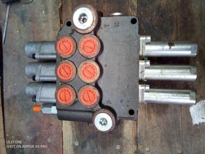

Czy taki rozdzielacz można założyć do Belarusa 1025?
panmino odpowiedział(a) na panmino temat w Układ hydrauliczny
Dobrze wiedzieć, dzięki. -
Czyli port N ma cały czas ciśnienie, jak na pompie, tak? Niezależnie od położenia pozostałych dźwigni. -
panmino opublikował(a) temat w Układ hydrauliczny
Czołem, czy rozdzielacz ze zdjęcia można założyć do Belarusa 1025? Czy port N do łączenia szeregowego ma cały czas ciśnienie, niezależnie od pozycji pozostałych sekcji? Czy można podłączyć tam wąż od rozdzielacze tylnego podnośnika? ... zauważyłem po czasie, że to grupa Zetorów, nie potrafię teraz przenieść tematu, sorki... -
