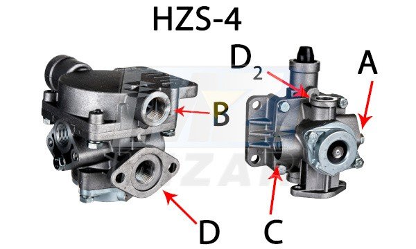

  5. Nie, nie rozumiem. Czyli będę miał dwa gniazda, żółte i czerwone, przy ciągniku?
  6. To gdzie to jest montowane, przy przyczepie, czy przy ciągniku?

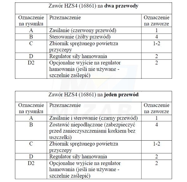

  7. Nie do końca jednak rozumiem ten opis. Gdzie przewód od żółtej wtyczki podłączyć, a gdzie czerwony? na stronie Mizar nie widzę, gdzie do ciągnika przewód podłączyć... Hubertb, z tabeli nie rozumiem, gdzie na ciągnik ma być podłączenie, "A zasilanie "? A czerwony z przyczepy podłączyć pod "C zbiornik sprężonego powietrza"?

  12. Z opisu zaworu hzs-4 wynika, że montuje się go w przyczepie, nie przy ciągniku, a ja chcę mieć dwa wyjścia z ciągnika. Czy to znaczy, że zamontuję go w przyczepie w ten sposób, że do ciągnika będę podłączał jeden przewód a ten zawór zrobi tę samą robotę tylko po stronie przyczepy? Będzie działało wszystko, jakbym miał dwa wyjścia z ciągnika?
  13. Czyli ten zawór hzs-4 plus standardowe złączki, rurki i jestem w domu, tak?

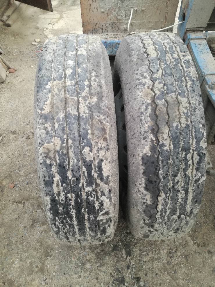

  17. Czołem, Kupiłem starą przyczepę Bss 10.10 z układem hamulcowym dwuobwodowym. To moja pierwsza przyczepa, sprzedawca twierdził, że hamulce są sprawne, ale nie dopytałem, jak działają. Myślałem, że hamulce powinny trzymać, kiedy układ nie jest podłączony do ciągnika, tymczasem koła obracają się bez oporu. Może mi ktoś powie, jak to powinno działać? A ta korbka z tyłu to od regulacji regulatora siły hamowania? Pozdrawiam.
  18. No właśnie ani jedne ani drugie nie są jakoś fajne.

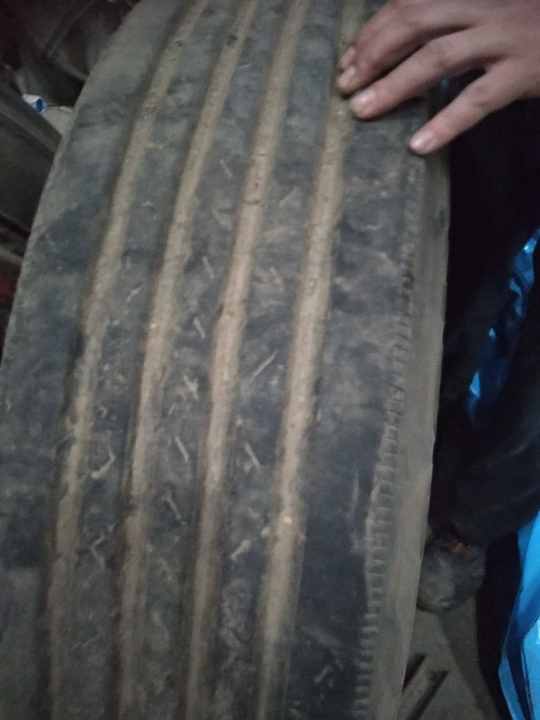

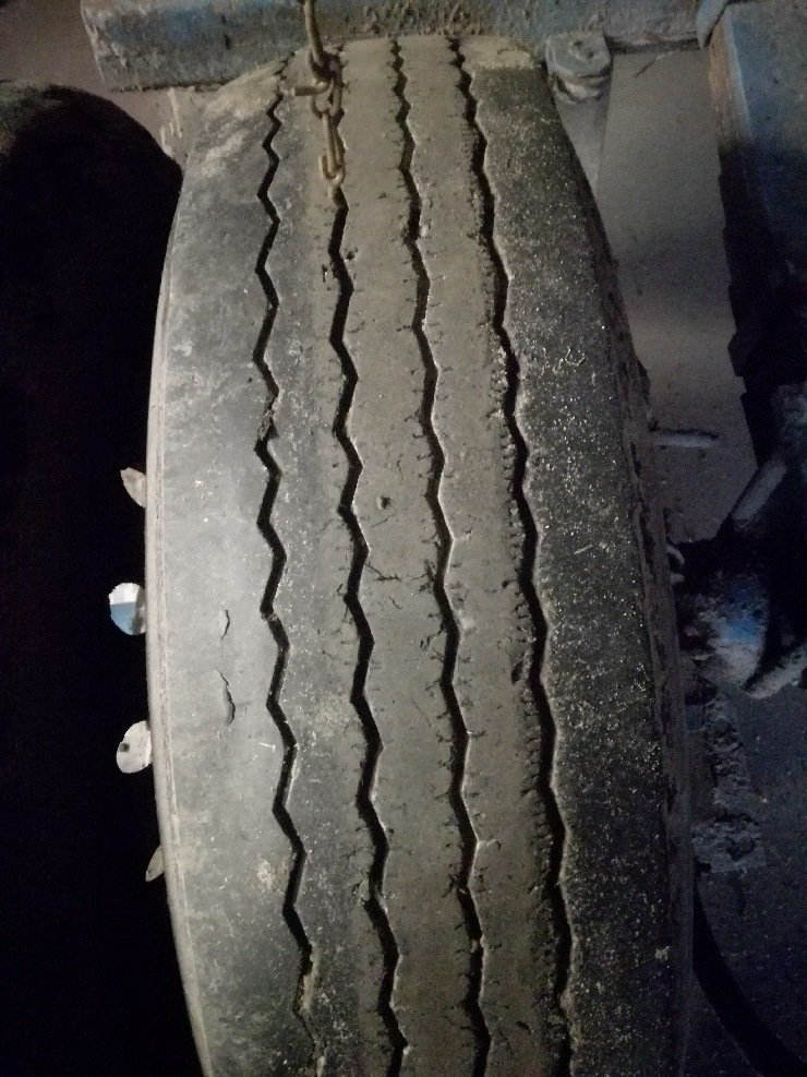

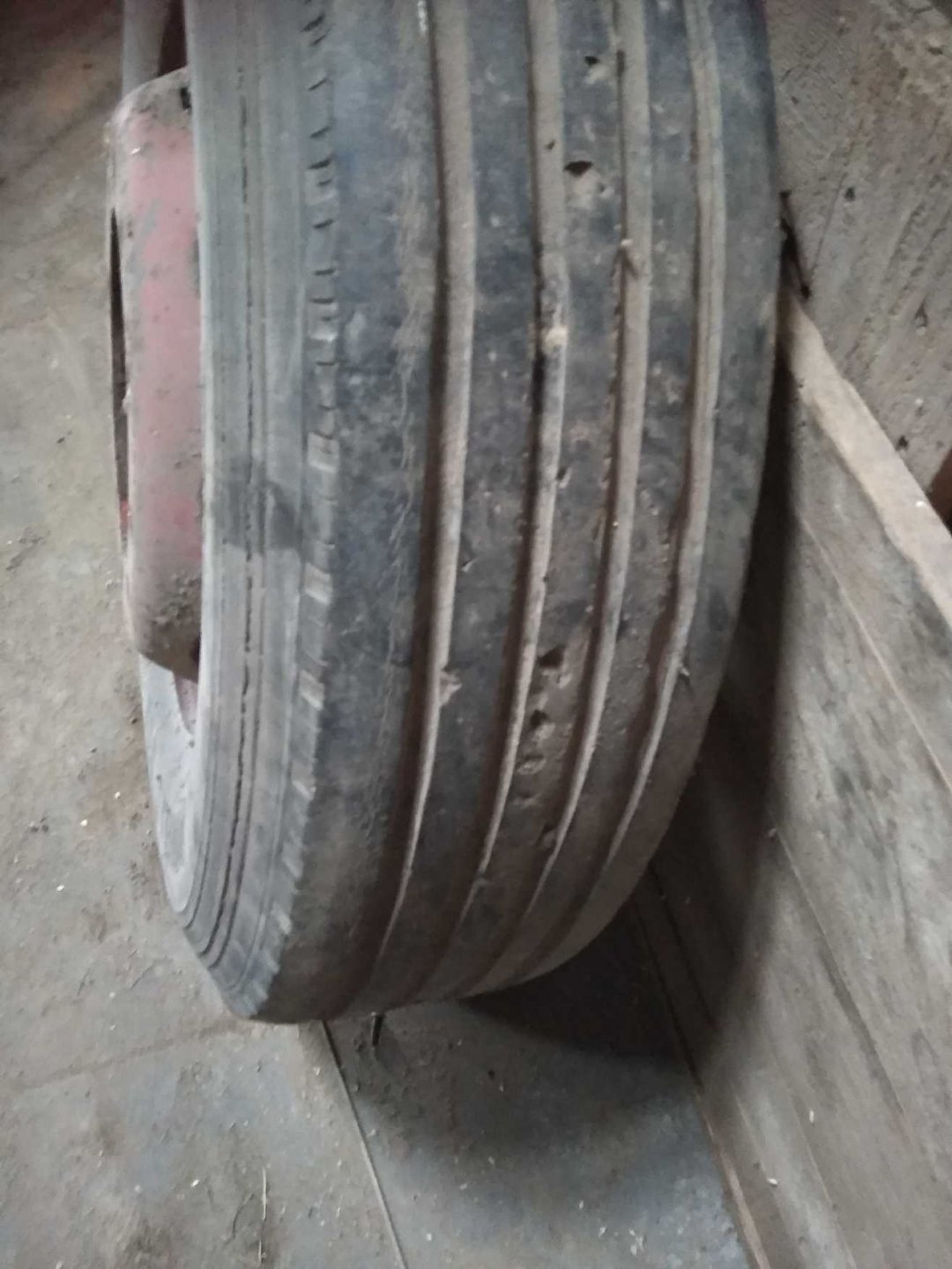

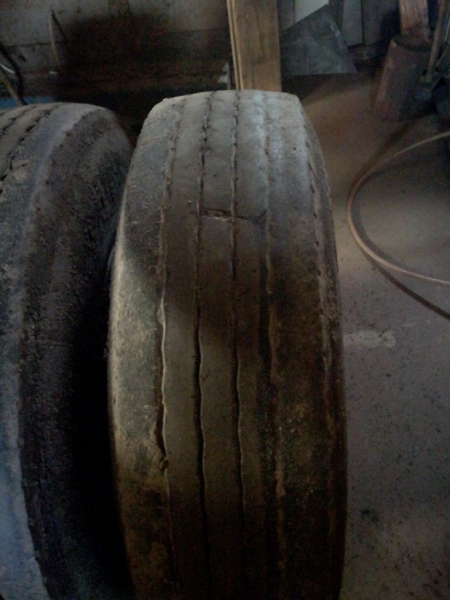

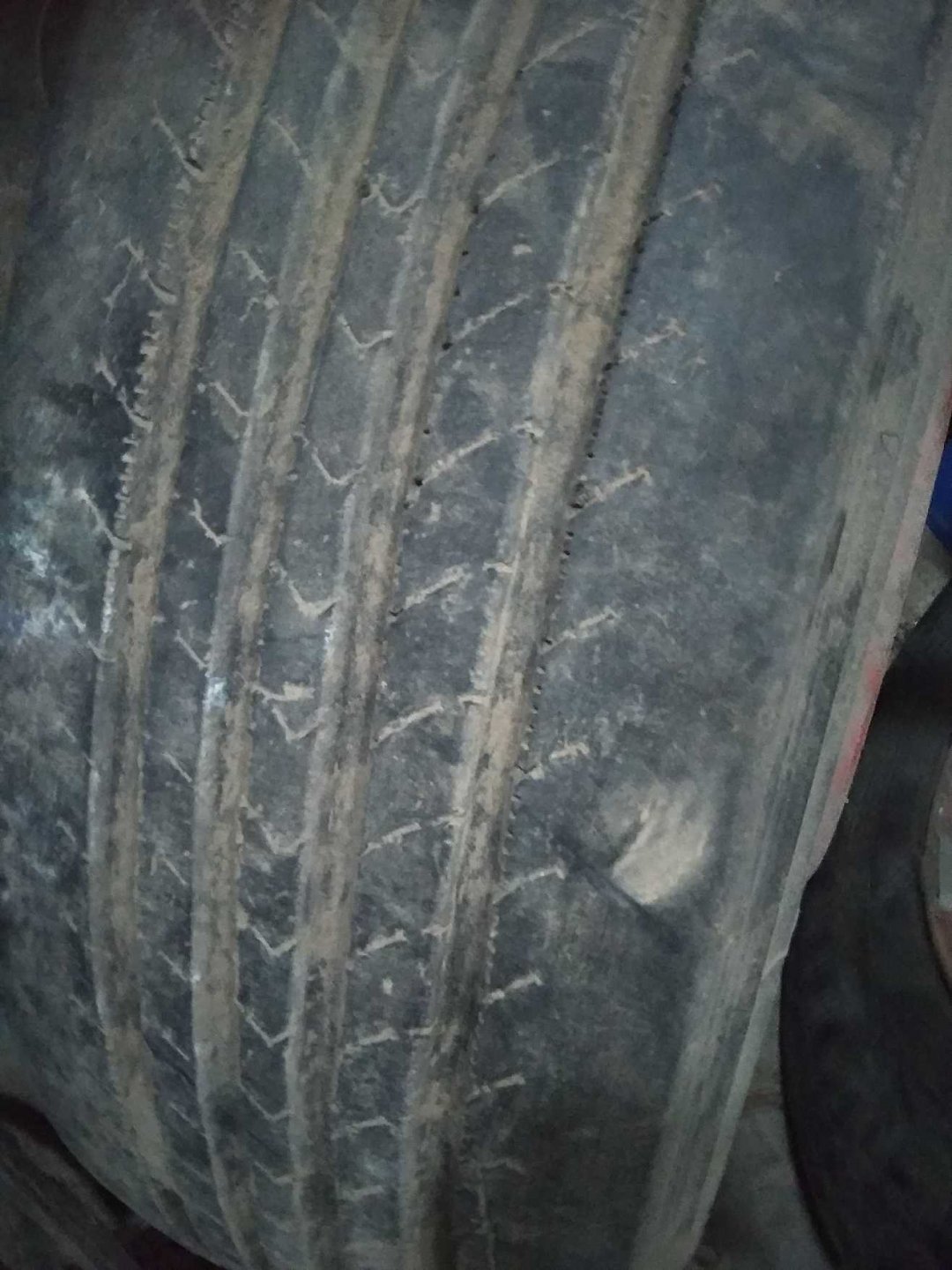

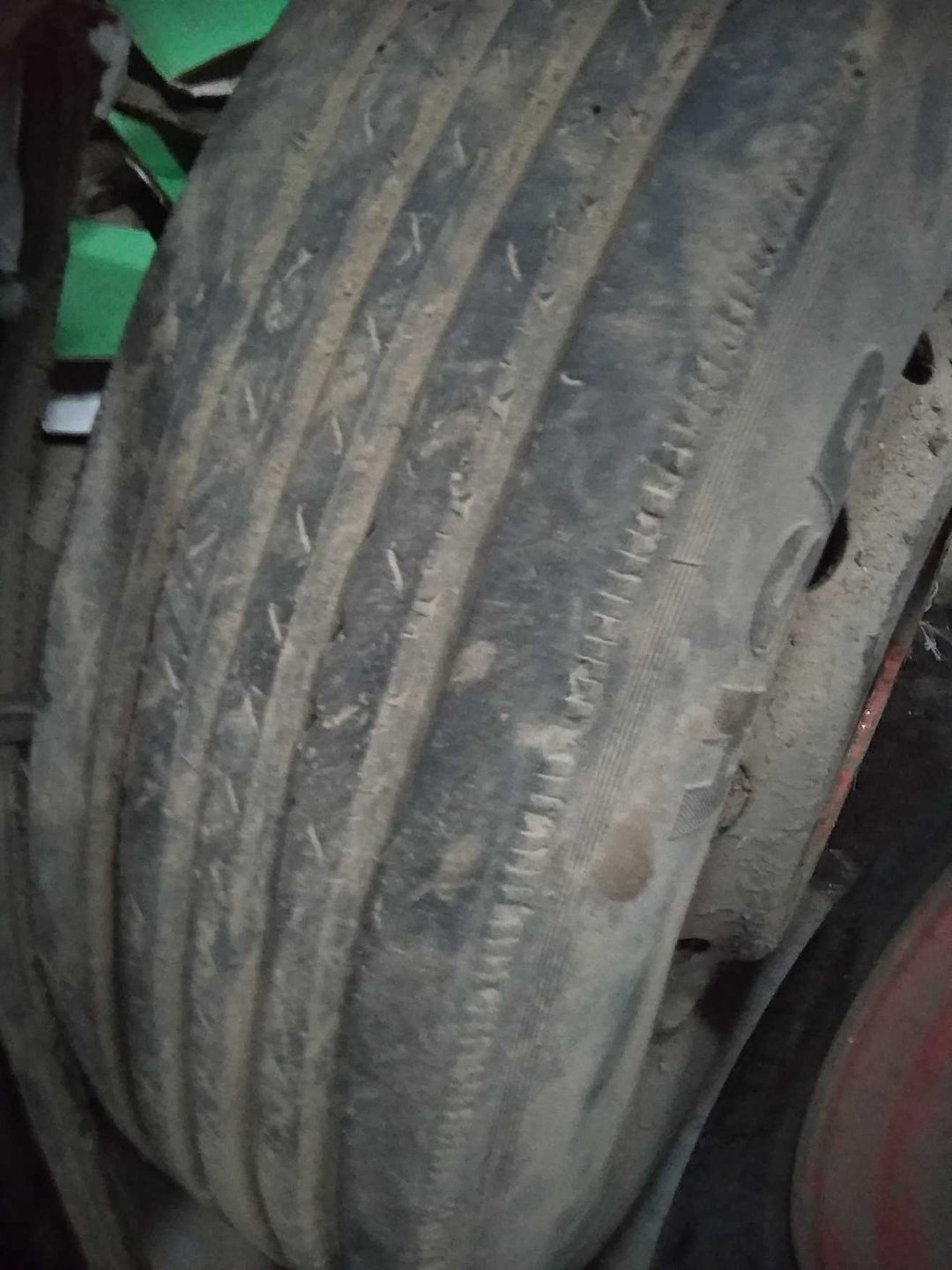

  19. Tak wyglądają te nacinane za 480 komplet. Każda innej firmy. A tutaj są te nienacinane, cena 600 zł.

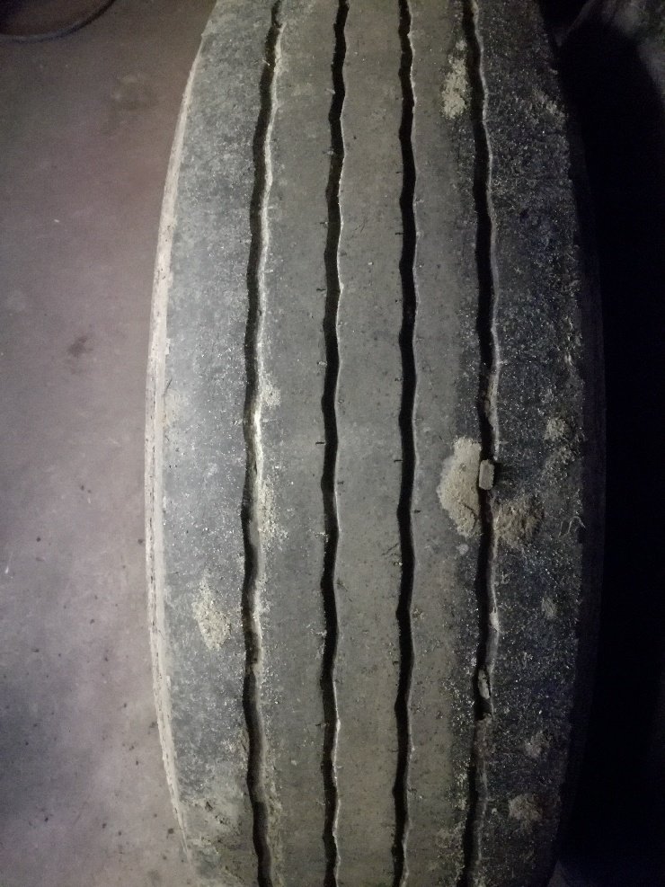

  20. Zmieniam koła w przyczepie z 10.00 r20 na 295/80 r22,5. Kół do zmiany mam dwa komplety bliźniaków na jedną oś. Trafiają mi się 4 koła z oponami nacinanymi z bieżnikiem 10 - 12 mm za 480 zł , lub 4 koła nienacinane z bieżnikiem 5mm za 600 zł. No i nie wiem, które wybrać. Nie wiem, jak to jest z tymi nacinanymi oponami. Macie jakieś doświadczenie z tymi oponami? Czy nacinać, jeśli kupię te oryginalne? Czytałem, że nie każde można, że musi być oznaczenie na oponie.
  21. Nie bardzo rozumiem o co chodzi...
  22. No za 600 zł 4 takie koła się trafiają 295/80 r 22,5. Nie ma się nad czym zastanawiać?
  23. Ale, że co, że stare gumy i się zaraz rozlecą? O to chodzi? No bo z tyłu mam już 22,5, też bliźniaki.
  24. Ale 4 sztuki wtedy? No bo za jedno koło z oponą zapłacę 200zł - 300 zł z transportem.
