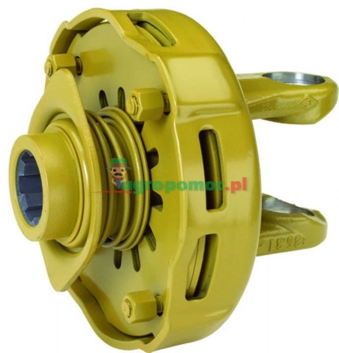

  6. Powiedzmy 1 śruba na godzinę koszenia. A sprzęgło zapadkowe?

  8. Mam kosiarkę czołową dyskową Kuhn gmd702f, gdzie napęd wewnętrzny jest realizowany za pomocą wałka i sprzęgła ze śrubą ścinaną. Na nierównych łąkach śruba jest ścinana często i jest to irytujące. Chciałbym podmienić obecne sprzęgło na cierne lub zapadkowe. Opcjonalnie było montowane sprzęgło cierne Walterscheid o sile działania 900 Nn. Niestety kosztuje ono 1/3 wartości kosiarki, więc go nie kupię. Czy mogę założyć zapadkowe? To oryginalne to K92 lub FK96L.
