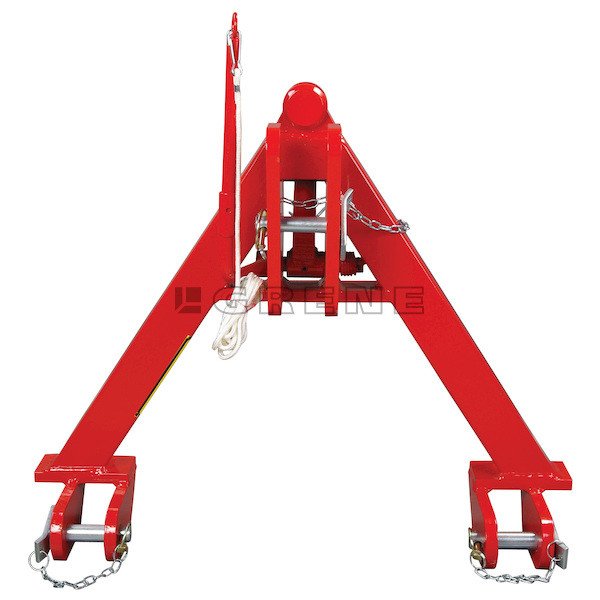

  17. Kupiłem kosiarkę czołową i muszę dokupić trójkąt zaczepowy, ceny są bardzo różne, można wydać 350 a można i 800 zł, mowa tutaj o kategorii 2 raczej. Na co zwrócić uwagę? Co oprócz tej kosiarki będę mógł jeszcze kiedyś zapinać na ten trójkąt?
