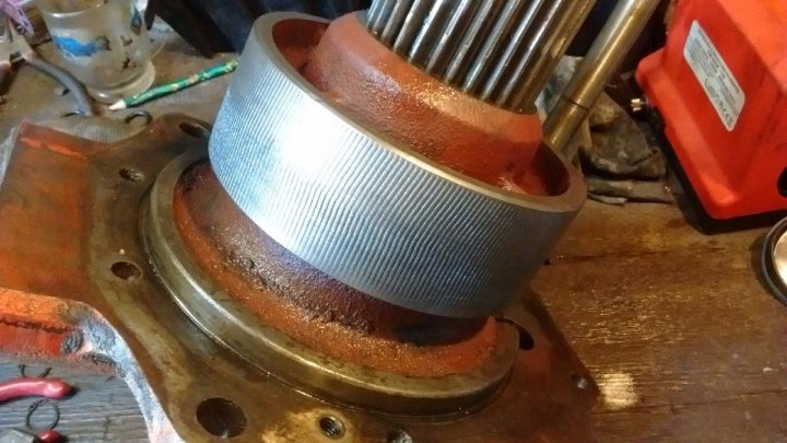

  3. A ja zrobiłem tak: Teraz nic się nie ślizga, ale start WOMu jest dość gwałtowny, i pewnie coś na tym ucierpi, zwłaszcza,że mam maszynę o dużych potrzebach. Teraz pewniej ciągnik się zatrzyma niż Wom. Co do regulacji według książki, to chciałem tak regulować, jak naprawić napisali, ale nie wiem jaki klucz dynamometryczny może się tam zmieścić a jeszcze nie ma takiej końcówki do klucza, bo łeb tej szpilki regulacyjnej to taka "płetwa". Regulowałem zatem na zasadzie "na przemian" - jak załączony, to podkręcałem taśmę hamującą, a jak wyłączony, to startującą, z zachowaniem luzu i właściwą pracą dźwigni. Wszystko to daje dobre rezultaty, dopuki się nie podłączy maszyny o zapotrzebowaniu +-80 KM, wtedy żadna regulacja i nowe taśmy nie pomogą, ani szczera modlitwa. Wom MTZ przenosi około 60KM, i to jest informacja z serwisu Pronara.

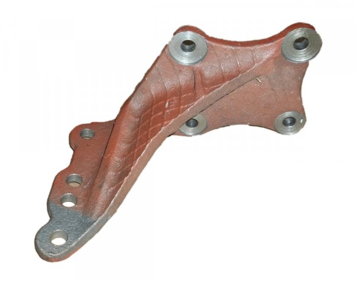

  9. No wiadomo, tylko nie wiadomo czasami, jak się co nazywa... Widziałem to, ale nie rozpoznałem, bo na zdjęciu, które umieściłem, nie wygląda, jak to: Czy coś jeszcze potrzeba? Mam jeszcze jedno pytanie Seweryn, pewnie będziesz wiedział, kupiłem kompletną sprężynę do mechanizmu załączania WOM i jest ona większa od mojej starej, wygląda, jakby się nie mieściła.Czy są dwa typy tych sprężyn? Dziękuję za pomoc.

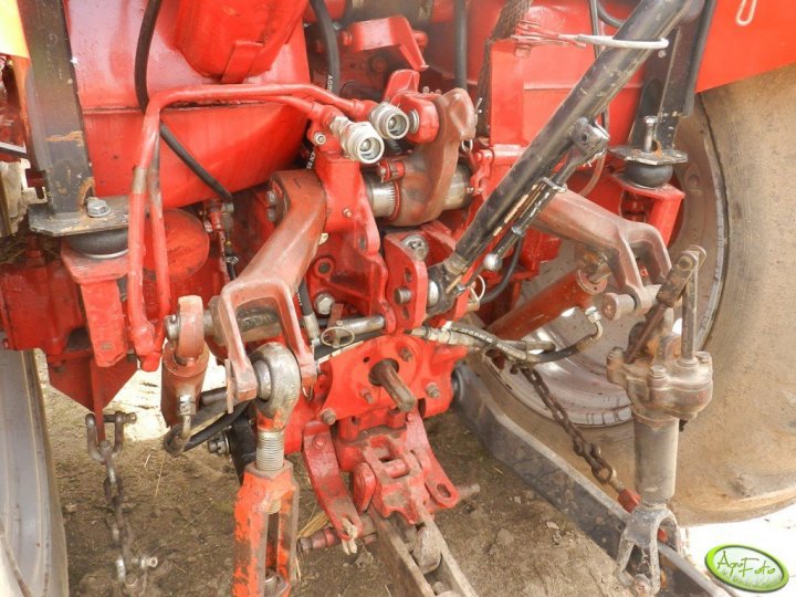

  11. Czołem, przypadkiem znalazłem zdjęcie, na którym widać odciągi mocowane na zewnątrz, w kierunku kół. Można taką przeróbkę gdzieś dokupić? Może ktoś dorabia na zamówienie?

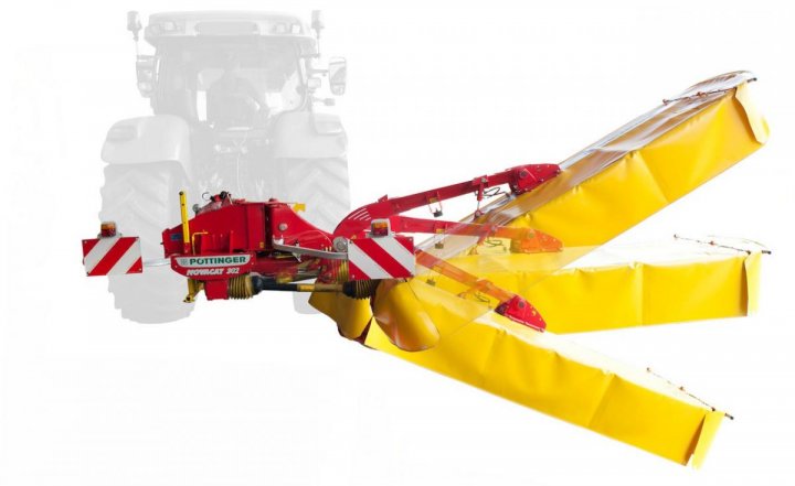

  23. Zastanawia mnie jeszcze jedna rzecz. Kosiarka na centralnym zawiasie ma maksymalne kąty pracy znacznie mniejsze niż na bocznym zawiasie. W zależności od producenta może to być różnie: Pronar Pdt 300 -16º+11º, Samasz Kt, Kdtc 24°, ale nie wiadomo, czy to jest 2x12°(tak mi ktoś przez telefon powiedział), czy +-24° Pottinger +-22,5° SIP silvercut -15+20° Na minusie to nie problem, najwyżej kosiarka będzie wisiała nad zaniżeniem terenu, ale co w sytuacji, jeśli mam groblę o kącie 30°? Albo traktor jedzie dołem a kosiarka jest na zboczu. Co się wydarzy? Macie jakieś doświadczenia z taką sytuacją? Jeśli niejasno się wyraziłem, wklejam ilustrację sytuacji.
