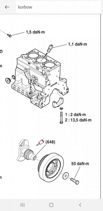

  14. Przepraszam za zwłokę, prosiłeś mnie o moment dokręcania czopów , masz poniżej. Pozdrawiam

  17. Do Ariona ale silnik też JD dps 6068 tylko HRT. Momenty powinny być takie same.
