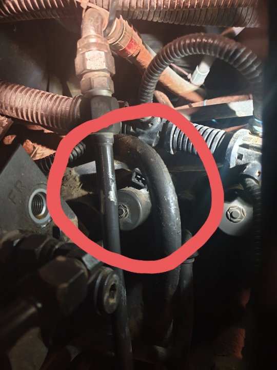

  1. To sprawdź jeszcze ten akumulator hydrauliczny który służy właśnie do tłumienia uderzeń w układzie sterowania skrzynią. Masz go po prawej stronie obok filtra wysokiego ciśnienia. Uszkodzony akumulator będzie cały zalany olejem.

  3. Rozbieranie to ostateczność, zostaw sobie to na koniec, najpierw trzeba postawić odpowiednią diagnozę. Złącza kontrolne do pomiaru ciśnień sterowania masz po prawej stronie ciągnika. Wyglądają podobnie do zwykłych złączek hydraulicznych i na nie zapinasz manometr . Załączam miejsca do sprawdzenia cisnienia. Możesz użyć też kamery inspekcyjnej w poszukiwaniu uszkodzeń w środku skrzyni. Na koniec przychodzi mi do głowy że może masz uszkodzony akumulator hydrauliczny w układzie sterowania skrzynią- jest po prawej na wysokości filtra oleju . Napełniony jest azotem i jeżeli jest uszkodzony to objaw taki jak u ciebie szarpanie do przodu i do tyłu przy ruszaniu . Ale to musisz sam zbadać- to dosyć proste do zweryfikowania jest.....

  6. Szarpanie w przód i tył o moim zdaniem oznaka że skończyło ci się tarczki/ przekładki sprzęgła rewersu lub w najlepszym przypadku przytarly się na tyle że potrzebna jest kalibracja ale jak masz uszkodzenie uszczelnienia to kalibracji nie przejdzie. Koniecznie musisz sprawdzić ciśnienia w układzie sterowania sprzęgłami - pozwoli ci to wykluczyć lub potwierdzić że masz uszkodzone uszczelnienie. Możesz to zrobić sam tylko pytanie czy wiesz jakie powinieneś mieć ciśnienia no i potrzebny odpowiedni manometr.... Jesteś pewien że te kawałki plastiku że to uszczelnienie? a nie zmielona tarczka sprzęgłowa?
