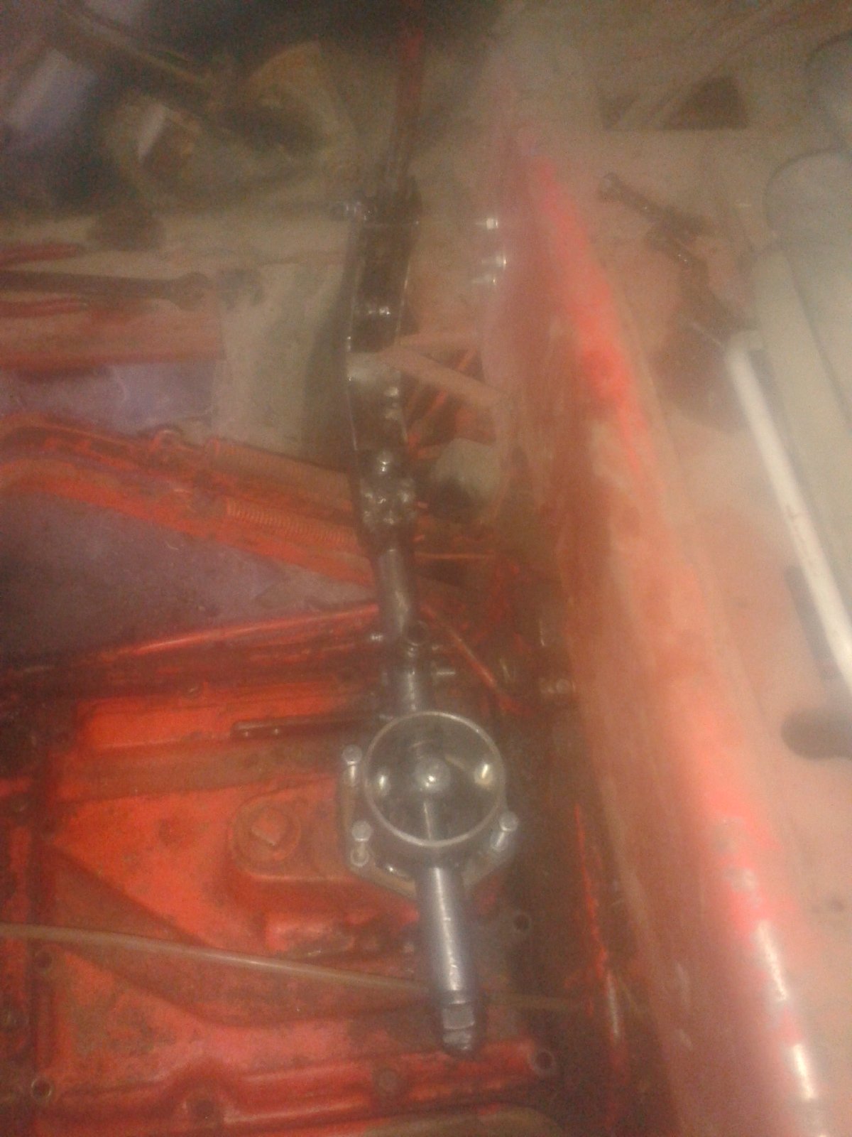

Drążek zregenerowany, złożone wszystko i posmarowane , gwint na kalamitke zrobiony, teraz już luzu nie ma Demontaż poszedł dość łatwo

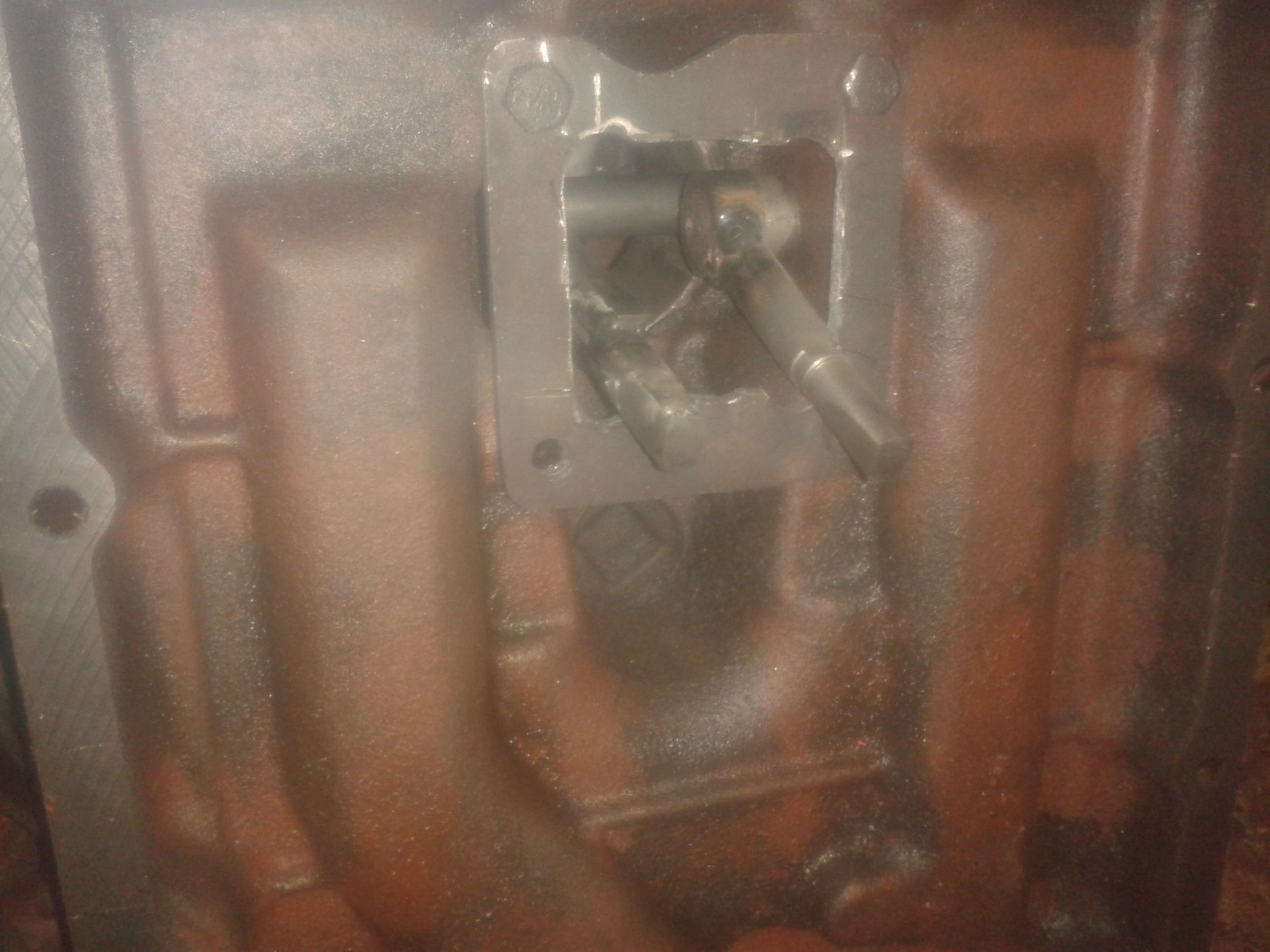

Kolego bez turbiny będzie ciągnik chodzić a bez półosi już nie ma roboty;-);-) Ten plaskownik zostawiłem j dekiel od hamuocy był tylko to wycięcie zaspawalem blaszki , wiec nie to a znalazłem przyczynę jak poluzowałem dekiel od hamulcy można przekręcić , teraz tylko co nie tak tarczki nowe docisk tez może się dotrze zanim się przypalą jakieś pomysły
Oleju nie ma ,bo spuszczony tarcze hakukcowe nowe , akurat wedle dźwigni jest luz, ale fakt faktem zdejmowałem i zakładałem pokrywę kilka razy a wybierak od biegów raz ale był na luzie zostawiony starałem się nic nie poruszyć o tryby mi chodzi , w sumie tam też zajrzę jak z hamulcami nic nie poradzę
Nie , ciągnik jest w całości rano spróbuję coś z tym zrobić
No właśnie tylko rusza się o ruch między zębny, a próbowałem lagą i nic , a drugą się obracało i tą wcześniej też można było za pomocą lagi obrócić
Trzeba będzie tak zrobić
Dziś złożyłem ten wał , zmoletowałem pod łożysko posmarowalem klejem ,składało się jak ostatnio, wcelowałem w tryb potem popchnołem a na koniec dobiłem młotkiem łożysko weszło na swoje miejsce na osi, a wierzch dopchnełem dekielkiem kręcąc śrubami , i tu pojawia się ból nie mogę obrócić półosią wygląda że się blokada załączyła ale jak to możliwe, hamulce odłączone, już głupi jestem , jutro podniose drugie koło i się zobaczy , nie ma chyba możliwości aby łożyska weszło a się zblokowało
