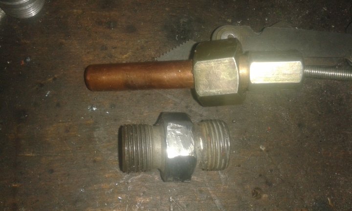

  11. Zegar kosztuje grosze coś koło 17zl ale jego wykonanie jest marnej jakości, za to złączka droga , pozostaje dorobić z dwóch jak ja, albo toczyć i gwintowac a wtedy koszt wzrośnie. Za elektryczny czujnik dałem coś ponad 10zl i na razie działa ale i ten zamontuje będę miał dwa
  12. Do czujnika jest 1,5 na 16 mierzone w rowkach gwintu, a w głowicy jest na 15, skoku gwintu nie zmierzę bo nie mam calowych wzronikow ja kupiłem dwa takie elementy i zestawem oto mój wynalazek do tego zegara

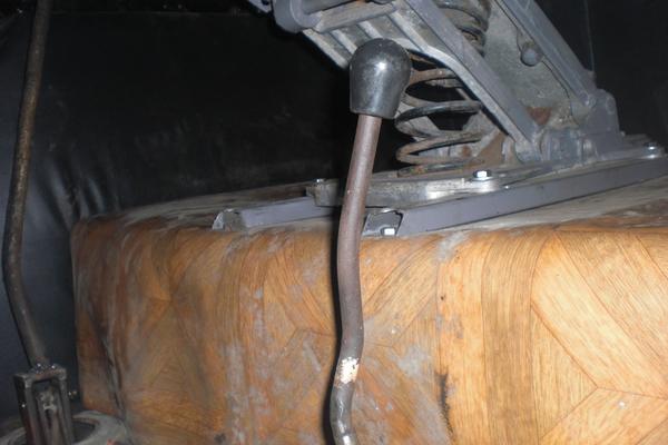

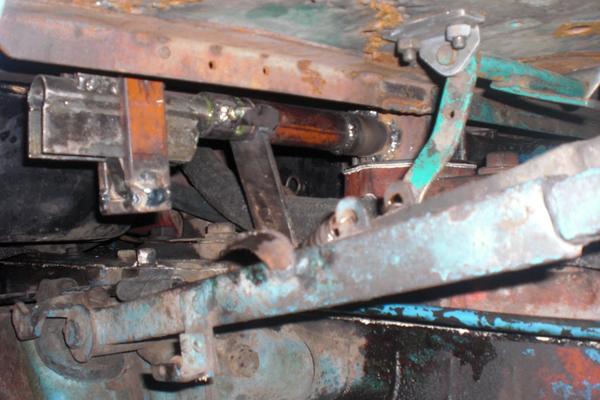

  13. Za pomocą kawałka oski i ciegła Zdjęcie nie moje jest z tego forum ruskiego(załączam w celach edukacyjnych ) a to ten zielony pręt z kawałkiem płaskownika myślę że wiesz o którą cześć mi chodzi a wajcha jest w poście powyżej

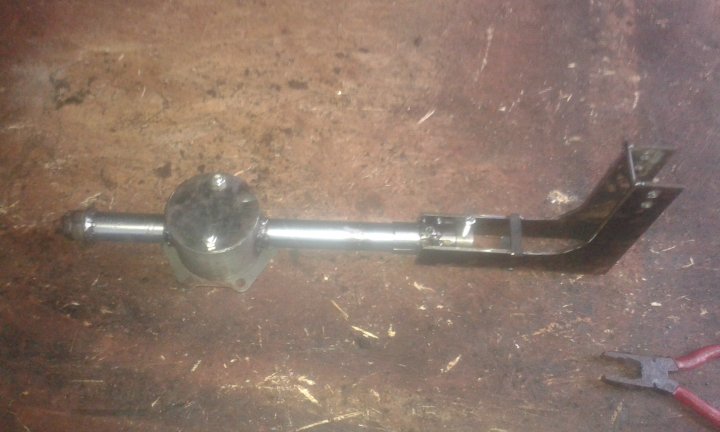

  14. O tym płaskowniku zapomniałem , będę musiał tak samo zrobić , ja będę miał biegi po prawej a reduktor po lewej , pierwsze zdjęcie moje drugie z neta jak będą dźwignie rozmieszczone , trochę podobne do oryginału jest dość ściśle zrobione i myślę że z dobrego towaru, jak się będzie smarować to pochodzi , dziś robiłem bezpiecznik aby ustawia środkowe położenie na 6i9 a nabyli będziecie sie opierać o obudowę albo zderzaki sie pomysli
  15. Czyli dźwignia będzie odgięta na prawo , a powiedz przerbiales listwę redutora żeby był mniejszy luz, ja to zaspawam i zostawię taki sam jak w pozostałych listwach , wtedy będzie mniej machania jutro skończę ten nieszczęsny wybierak , na razie oddałem żeby mi pod klin zrobili ,abym mógł zamocować palec

  18. To się zrobi osobną dźwignię, będzi po lewej stronie siedzenia , i skok będzie mały a nie jak teraz ,, pół metra Mani nie mogę znaleźć tych zdjęć w ogóle jakoś nie umiem się poruszać po tym forum, kiedyś było prościej Znalazłem w Google taka fotkę z tego forum ktoś coś kombinował

  20. Dzięki panowie pytam bo moja samorobka, zdawało mi się że ma zamały skok na boki ale brak wiedzy jakiej jest długości wajcha , nie mogłem się zdecydować jaki ma mieć skok A jeszcze jedno jakbyście mieli możliwość mieć ten reduktor na osobnej dźwigni lepiej by to było czy nie, dźwignia mogłaby być po lewej stronie siedzenia albo pod kierownicą

  22. Mam prośbę Jakby któryś kolega mający biegi z boku mógłby zmierzyć odległość od podłogi do gałki,chodzi mi o długość tej wajchy , no i jeszcze ruch max lewo-prawo na wysokości gałki Byłbym wdzięczny ;-)
