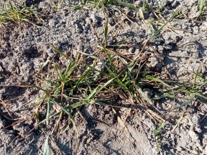

  4. Nie było warunków na doglebowke, pryskam typowo nalistnie, rzepak 1 raz posiany, nie mam doświadczenia w praktyce. Aktualnie jest spora presja samosiewów zbóż, wychodzi też ostrożeń polny, niektóre rosną równo z rzepakiem. Jak to ogarnąć żeby wymiotło samosiewy, ostrożnia, bo tego jest największa presja, no i reszta typowych chwastów. Ostrożeń jest odporny na metazachlor, samosiewy zbóż to jakiś graminicyd. Jakaś gotowa mieszanka typu butisan + Iguana, belkar + kliper to wszystko wyczyści czy coś kombinować z jakimiś własnymi mieszankami typu lablador, navigator, metazachlor? Tak to w teorii rozważam, a jak to w praktyce zrobić no to nie wiem 😄 Co polecacie w takiej sytuacji i w jakich dawkach? Na zdjęciu rzepak na dzień 28.08, widać spore samosiewy, teraz pewnie jeszcze przybyło.
  5. @Andpolczyli jesienią całkiem odpuszczasz odchwaszczanie, a na wiosnę robisz tym Korvetto? Czekam na wschody rzepaku i chwastów żeby zobaczyć jak to będzie wyglądało. Doglebowke już odpuściłem, a o tym wiosennym nawet nie myślałem.
  6. Nie wiem ale z 2 rolnikami bardziej doświadczonymi ode mnie w rzepaku rozmawiałem i obaj Navigator, tu również pytam o radę. No i chodzi o jesienne odchwaszczanie, o wiosennym nie myślałem, tu dopiero od Ciebie czytam o tym. U mnie rzepak wczoraj posiany, w sierpniu ponad 100 litrów spadlo I wszystko w 2 dni jakiś tydzień temu, trochę wilgoci w ziemi ma to czekam na wschody i przymierzam się do oprysku
  7. Ja też po tym jak puściło dwuliścienne w soi, poprawka na jednoliścienne nalistnie i czysto a dwulisciennych trochę wylazło. Ale przechodząc do tematu. Jakiś dobry oprysk nalistny na rzepak? W okolicy ludzie polecają Navigatora I do niego każdy daje jakiś inny środek na jednoliścienne.
