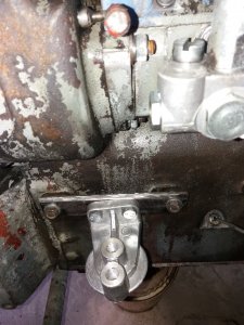

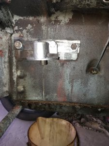

  6. Poprzygodzie z oryginalnym filterkiem, który się rozleciał i została przez to załatwiona pompa postanowiłem założyc filtr zewnętrzny. Rury i filtr 1 1/4 cala z racji dużej odległości i niezbyt rzadkiego oleju. Wszystko sprawuje się jak nalezy pompa nie wyje i filtracja oleju jest teraz prawidłowa. Może i dziwne, ze zastosowałem rury ocynk, ale węże i zakucia hydrauliczne do tych średnic wychodziły sporo drożej a taniej na opaskach wolałem nie ryzykować ponieważ można by czasem przy przejeżdżaniu przez coś zrzucić węża z króćca.
  7. Postanowiłem zastosować filtr zewnetrzny, tak wygląda linia ssąca.

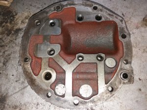

  16. Co do tego koloru oleju to może i racja że od nowych kół zębatych bo one były takie bardzo ciemne a stare już podszlifowane ładnie się świeciły więc to może przez tą już startą powłokę Czyli sprawa by sie wyjaśniła

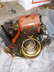

  20. To nie wchodzi w gre bo jak dowozilem mu czesci to akurat mył karcherem skrzynie bo byla cala rozebrana a tylny most jakoś wypłukał na warsztacie bo czysciutkie bylo. Wiec zostaje wina gównianego oleju. Jak kupowałem teraz pompe hydrauliczną to na pólce widziałem masę dziwnych olei i silnikowych i przekładniowych, cena 30zł mniej na bańce 5 L od orlenowskiego hipolu o tych samych parametrach, to ja nie wiem z czego oni to robią

  22. Zobaczymy jak się będzie spisywać, z wierzchu jest jakaś tkanina, rzekomo odporna na wysoką temperaturę więc nic się nie powinno stać z tymi wężykami, ładnie zakute a montaż bajka Jeszcze przeregulowałem dziś luzy zaworowe i na 2 głowicach regulacja sie kończy... za pare lat regeneracja ponowna chyba będzie... Na dodatek pompa wody idzie do wymiany bo juz łożyska huczą. No nic za to wszystko będzie porobione to pare lat pochodzi.

  24. Właśnie z tego powodu wymieniam. A do wtrysków kupiłem taki: https://sklep.mizar.com.pl/rurka-zlewna-wtryskiwaczy-c-360-elastyczna-46608100-p-18994.html
