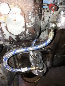

  7. Przyszło mi to do głowy z powodu kiepskiej jakości wężyków "z metra" które szybko parciały i zawsze gdzieś miejsca łączeń były zapocone. A i taki wąż jest sporo bardziej wytrzymały. Może i przesada ale dla mnie nie :D
  8. Przyszło mi to do głowy z powodu kiepskiej jakości wężyków "z metra" które szybko parciały i zawsze gdzieś miejsca łączeń były zapocone. A i taki wąż jest sporo bardziej wytrzymały. Może i przesada ale dla mnie nie :D
  9. Koniec z rurkami. Sporo łatwiejsze w montażu.

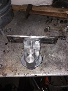

  10. Wkurzyłem się na oryginalne wiecznie przeciekające filtry. Jak widać podstawa pod filtr puszkowy z MTZ :) Będzie wiele wygodniejsza wymiana. Trochę krzywo wyszło...
  11. Wkurzyłem się na oryginalne wiecznie przeciekające filtry. Jak widać podstawa pod filtr puszkowy z MTZ :) Będzie wiele wygodniejsza wymiana. Trochę krzywo wyszło...
  12. Wkurzyłem się na oryginalne wiecznie przeciekające filtry. Jak widać podstawa pod filtr puszkowy z MTZ :) Będzie wiele wygodniejsza wymiana. Trochę krzywo wyszło...
  13. Na początek 2 dodatkowe otwory w pokrywie.
  14. Przy wymianie oleju pomyślałem, że zajrzę do filtra a przy wyciąganiu tego dekla spadł mi na podłogę,Filtr 2 letni, tragiczna jakość. Będzie przeróbka
