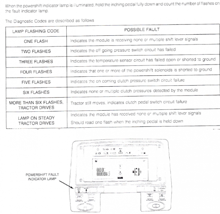

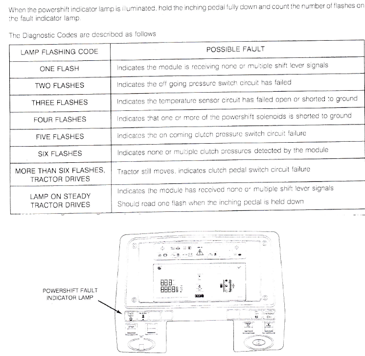

    Case 5130 problem

    Przekręć kluczyk wciśnij sprzęgło i policz ile razy miga ta kontrolka i przerwa itd Druga sprawa to filtry skrzyni, pomiar ciśnienia na rewersie blok tył pod kabina i ciśnienia głównego.

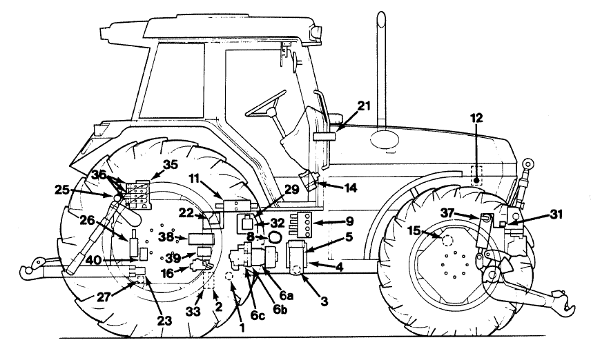

  10. Na rysunku numer 32.
  11. Spróbuj zamienić miejscami elektrozawory...

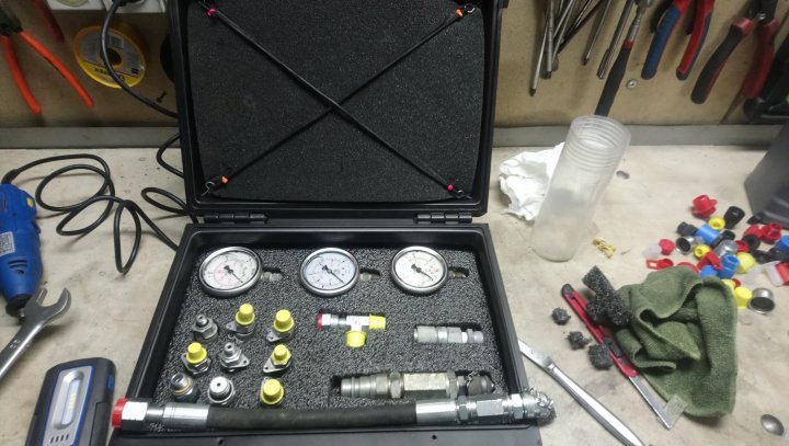

  12. Niestety nie, mam po prostu znajomego który zajmuje się hydraulika siłowa i dał mi złaczki które najczęściej występują ale niektóre dokupiłem później. Przy okazji jak będę miał czas to mogę pomierzyc gwinty.
  13. Sprawdziłem z ciekawości gwint do 51 to tak jak wyżej pisałem mój amatorski zestaw wygląda mniej więcej tak. Dodatkowo zaopatrzyłem się w trójnik i kawałek wężyka żeby zmierzyć ciśnienie w układzie kierownicy. Wiadomo ilość manometrow zależy od tego ile wartości naraz potrzebujesz zmierzyć ale dwa zegary do 40 bar i jeden 250 na początek wystarczy.
  14. Case 51... z tego co pamiętam to jest złączka unf 7/16- 20. Najlepiej dla pewności wykrec zaślepkę i zmierz porównując wymiar z tabela wystarczy wpisać "gwinty hydraulika siłowa" i masz tabele.
