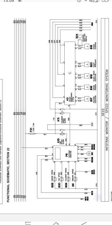

  12. Kontaktron byłby za wolny do pomiaru obrotów sieczkarni . Jak będę miał trochę czasu to spróbuję znaleźć jakiś zamiennik tego czujnika .
  13. Czujnik składa się z cewki i jeszcze elektroniki . Sygnał nie jest raczej rezystancyjny . Może zadziałał by czujnik hallotronowy dwu przewodowy , choć możliwe że układ jest analogowy i będzie problem . Napięcie zasilania czujnika to 5V ( na jednym pinie 8 V względem masy a na drugim 3 V względem masy )
  14. Czujnik obrotów sieczkarni nr katalogowy to AZ31093 . Kiedyś naprawiałem taki bo było kiepsko z dostępnością , wymieniłem w nim uszkodzoną cewkę ( po przeróbce pasowała z miniaturowego przekaźnika 12V ) . Tematu dalej nie drążyłem bo nie było potrzeby ale oprócz cewki jest tam jeszcze coś .

  19. Masz na myśli kontrolkę awarii . Może potrzebna jest kalibracja monitora bo to z niego wychodzi sygnał do tej kontrolki . Po drodze jest przekaźnik K11.
  20. 161 to sygnał D+ z alternatora, po drodze jest bezpiecznik f48 .
