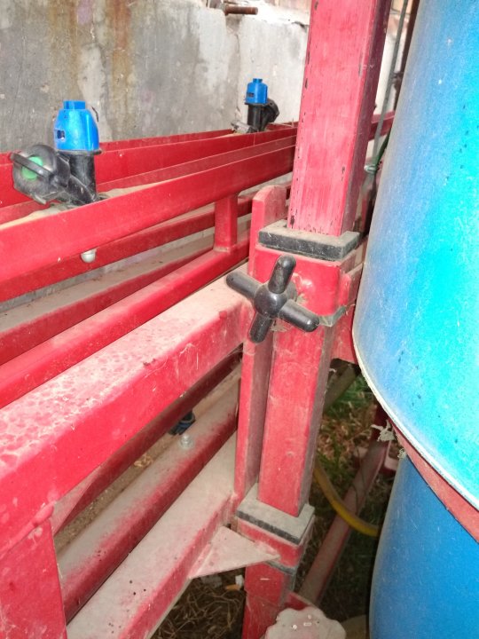

Przeróbka belki do zamontowania siłownika poziomowania lanc
Luki1988 odpowiedział(a) na Luki1988 temat w Opryskiwacze
Jak z telefonu to w odpowiedzi dodajesz załącznik, przechodzisz to zdjęć z aparatu i wybierasz. Z daleka jesteś? Ja biardzkiego zaklad produkcji mam w swoim powiecie. Napier..alaja tego w cholerę:) jest zbyt.- 56 odpowiedzi
Dzięki za pomoc:) w wolnej chwili cyknalbys fotkę tego co stworzyłeś? Ja mam zamiar zrobić na silowniku elektrycznym bo w c330 nie mam hydrauliki tylnej a za to tur jest wpięty. Teraz to wszystko przerabiać to trochę koszt. A tak zapalniczka, dobry siłownik i do przodu.- 56 odpowiedzi
Luki1988 opublikował(a) temat w Opryskiwacze
Witam. Czy ktoś przerabiał belkę taka jak na zdjęciu do poziomowania siłownikiem? Opryskiwacz Biardzki 400 l ,12 m lanca. Belka jak widać niestety na sztywno w tej chwili.- 56 odpowiedzi
