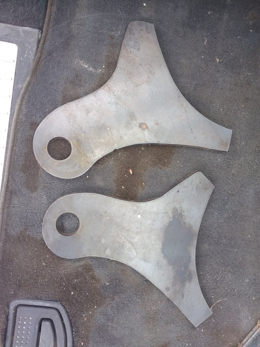

Przeróbka belki do zamontowania siłownika poziomowania lanc
Luki1988 odpowiedział(a) na Luki1988 temat w Opryskiwacze
Dzięki wielkie:) ta lineczka pewnie żeby usztywnić belkę bo się odchyla? Tak właśnie czułem że tam zawias a tu siłownik to belka nie będzie wystraczajaco stabilna. Trzeba by z płaskownika taka klamrę przyspawać na ramię żeby do tyłu nie szła. A tak ogólnie dobrze się sprawuje?- 56 odpowiedzi
szkoda że nie cyknąłeś zdjęcia z drugiej strony tam gdzie zawias.- 56 odpowiedzi
