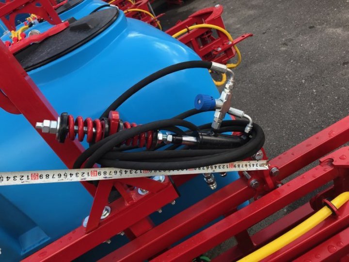

właśnie do tego służą te sprężyny żeby regulacja była płynna i żeby nie szarpało. Różnica taka że miałem brać nowy siłownik w Agricoli za 178 zł a ten biardzkiego ze sprężynami 250 zł i tak się waham..- 56 odpowiedzi
Przeróbka belki do zamontowania siłownika poziomowania lanc
Luki1988 odpowiedział(a) na Luki1988 temat w Opryskiwacze
Grzechooo a powiedz czy jest sens kupować siłownik taki jaki jest teraz montowany oryginalnie u biardzkiego, chodzi mi o te sprężyny czy są przydatne czy wystarczy na sztywno? Różnica cenowa takiego siłownika a innego zwyklego nie jest taka duża a mam możliwość kupienia go w fabryce biardzkiego i się zastanawiam.- 56 odpowiedzi
