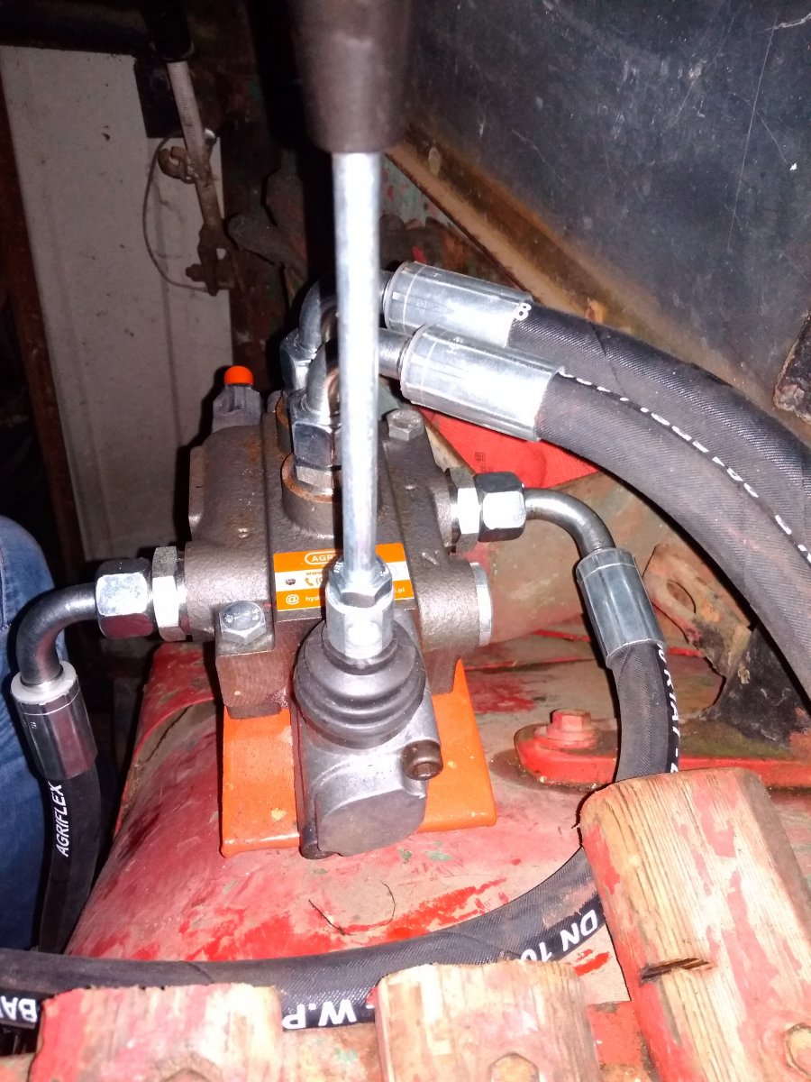

Podłączenie dodatkowego rozdzielacza do C330
Luki1988 odpowiedział(a) na Luki1988 temat w Układ hydrauliczny
Pompa jest ok, ma siłę. Mówisz że pomylilem? Zasilanie w starym na wierzchu obok wpiętego tura, powrót z boku. W nowym według oznaczen, P zasilanie a T powrót.- 140 odpowiedzi
Panowie wracam do tematu. Wsadziłem powrót z nowego rozdzielacza do korka wlewu oleju do skrzyni. Nic to nie dało, wyje i drży. Odkręciłem zasilanie nowego rozdzielacza i też puściłem do skrzyni oczywiście na zapalonym. Niestety to samo czyli to nie wina nowego rozdzielacza. Dla testu założyłem ta rurkę pętlę oryginalna i na niej jest ok. Wnioskuję że wina leży po stronie przepustowości przewodu bo nie ma innej możliwości. Przewod w środku ma 10 mm ale końcówki zakute niestety tylko koło 6mm. Dodam że na wolnych obrotach nie ma wycia a tylko podgazuje to już wyje i ta rurka która wychodzi że skrzyni do rozdzielacza drży tak jakby właśnie pompa się dusiła. Co wy na to?- 140 odpowiedzi
powiedz czy jak byla ta stara pętla tak jak na zdjęciu w starym rozdzielaczu tu gdzie teraz podłączyłem przewody to można bo wywalić ta rurkę i zakorkować? Czyvtzm musi być obieg? Ale ja nie chcę odciąć głównego zasilania z pompy tylko te co było na wierzchu rozdzielacza spięte w pętlę ta rurka.- 140 odpowiedzi
