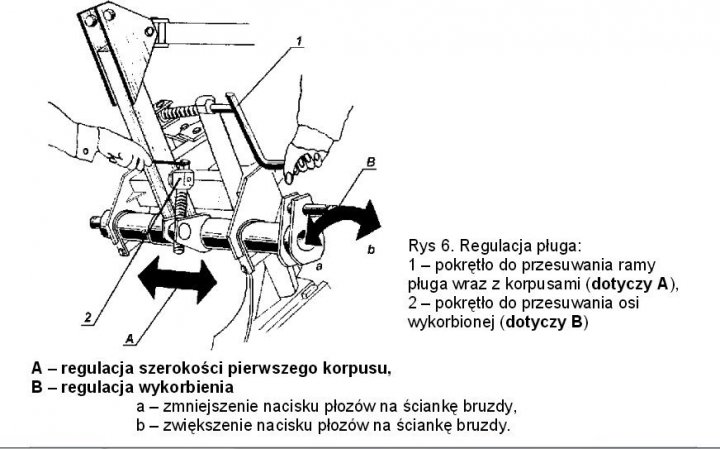

Witam. Panowie. Posiadam pługi trójki jakiejś tam firmy z Konina. Dokupiłem czwarty kompletny korpus z tej samej firmy i dołożyłem bo była taka możliwość. Zaczął się problem ze ściąganiem pługa w prawą stronę patrząc z kabiny do tyłu. Ciągnika nie ciągnie tylko pług pcha się na prawo tak że blachę do której zamontowany jest łańcuch od belki wygina. Oczywiście próbuje ograniczyć to zablokowaniem łańcucha z drugiej strony ale chyba w pługu łańcuchy powinny być luźno? Wydaje mi się że problem leży w regulacji pługa. Pług jest starego typu. Jedna kolba od szerokości skiby a druga śruba od regulacji wykorbienia ale kręcąc nią nie widać wielkiej zmiany. Może coś źle robię. Według tej instrukcji na zdjęciu powinienem śrubą od wykorbienia kręcić żeby zmniejszyć nacisk na bruzdę żeby pługa nie ciągnęło w prawo, dobrze myślę?
