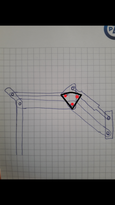

  1. kurde zrobienie bananów już się robi skomplikowane..chciałem tego uniknąć. Samo zrobienie to nie problem tylko te wymiary żeby to wszystko pasowało. A na koniec okaże się że wraz poziomowanie nie działa i wszystko na marne..hmm..
  2. Zrobiłem dzisiaj prototyp samopoziomowania ale już widać że siłowniki są za krótkie żeby wykonać odpowiedniej wysokości trójkąt. Zrobiłem taki trójkąt jak mi siłownik pozwolił i efekt był taki że przy podnoszeniu trójkąt oparł się o ramę a tur był podniesiony może do połowy. ZYLA trójkąt musi być mniej więcej tak jak narysowałeś ale kurde te siłowniki... a nie chce przy nich kombinować i dospawywać. Może masz jakiś patent na to? Pomyślałem ze mogę je wydłużyć prze wysunięciem ich hydrauliką ale wtedy wiadomo zmniejszy się zakres drugiej sekcji.. Może jeszcze ktoś się wypowie?
  3. ZYLA doradź jeszcze czy belka do trójkąta wystarczy jak będzie z profila 40x40x5mm i trójkąty z blachy 6mm? Duże idą obciążenia na to?
  4. właśnie wlaśnie:)
  5. np jak zepnę to do kupy na otworze na którym nie da się opuścić tura do ziemi a potem przełożę siłownik na otwór z możliwością opuszczenia do ziemi to nie wyjdzie tak że a belka od trójkąta będzie za krótka? Nie będzie ciągnąc na chama?
  6. ZYLA powiedz jeszcze czy siłownik- trójkąt i belkę mam ustawić i spiąć w pozycji tura max opuszczonego do ziemi? (w moi przypadku to pierwszy otwór , a mam ich trzy). Bo jeśli złoże to na innym otworze to potem będzie problem przy opuszczeniu do ziemi jak już zrobię to samopoziomowanie. Dobrze myślę? A może to jest tak że przy poziomowaniu nie będzie możliwości zmiany otworu na siłowniku głównym? Tylko będzie musiało być na jednym? Na pierwszym otworze mocowania siłownika np łyżkę upuszczę do ziemi, ale juz na drugim nie i tym bardziej na trzecim. Najczęściej używam otworu środkowego optymalnego.

  9. możesz to jakoś zaznaczyć na zdjęciu te odległości?
  10. Właśnie ten aspekt mnie zastanawiał, czy brak tych tzw "bananów" będzie problemem :/hmm..
  11. Możesz na twoim zdjęciu zaznaczyć ten romb? Pochwalisz się tą nową przeróbko w postaci zdjęcia:)?
  12. Witam. Zamierzam dorobić samopoziomowanie mechaniczne do ładowacza firmy Wol met. Na co zwrócić uwagę? Jakie odległości zachować między siłownikiem - trójkątem - a belką łączącą? Czy wystarczy wszystko spiąć do kupy żeby zadziałało? NA PIERWSZYM ZDJĘCIU MÓJ ŁADOWACZ. NA DRUGIM CO CHCE DOROBIĆ.
  13. Hej Hacker. Jak sprawuję sie samopoziomowanie? Jest w miare dokładne? Zamierzam dołożyć poziomowanie mechaniczne do tura Wolmetu przy zetorze 6245. Ciekawi mnie jak po rozmierzałeś te trójkąty i belki łączące żeby to wszystko zadziałało. Metodą prób i błędów?
