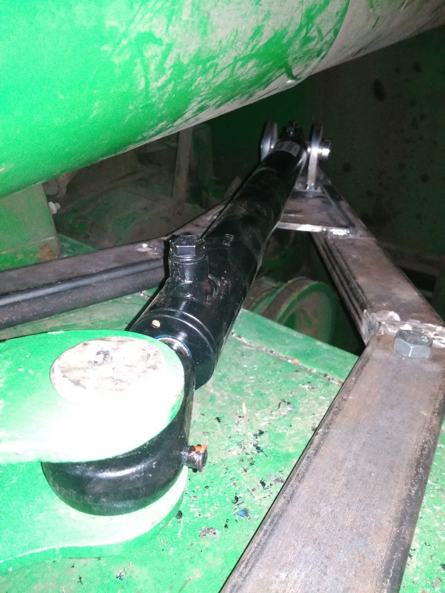

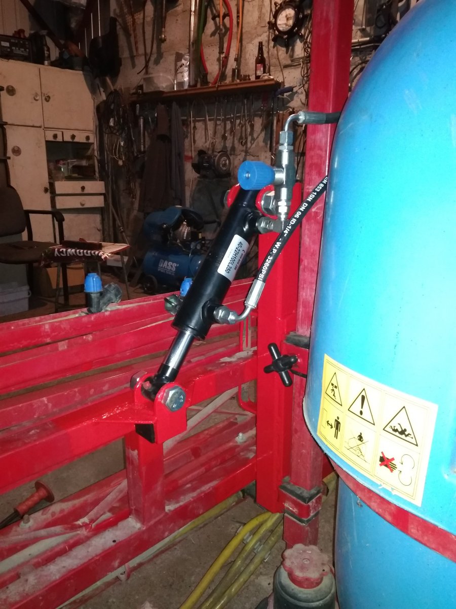

Przeróbka belki do zamontowania siłownika poziomowania lanc
Luki1988 odpowiedział(a) na Luki1988 temat w Opryskiwacze
A to pół biedy, jest w necie parę zdjęć przeróbek w bizonie. Najgorsze jest podłączenie do hydrauliki. Ja dodałem czwarta sekcje rozdzielacza. Kupiłem dzielnik elektryczny 12v. Zmieniając napięcie daje olej albo na rurę albo na wariator. Dźwignia wariatora otwieram rurę.- 56 odpowiedzi
W classie trochę inaczej rura otwiera się.. musi być długi siłownik i pchać od dołu.- 56 odpowiedzi
Nie mialem. Następny model już miał otwieranie na elektryczny siłownik. Też tak chciałem zrobić ale dobry siłownik elektryczny taki profesjonalny to koszt koło 2 tys. Więc pokombinowalem i zrobiłem hydrauliczne.- 56 odpowiedzi
Wiem że raz się ustawia i kontruje nakrętką żeby się nie przestawiło ale już chciałem zrobić jak fabrycznie bo biardzkiego teraz tak robi. Płaskowniki po wysokosci-w pionie Z jednej i drugiej strony. Oczywiście z zapasem na przechylanie belki. Kombajn John Deere 1042.- 56 odpowiedzi
Z tym masz racje. Ja rsm nie używam i dałem odrobinę luzu żeby nie zdzieralo farby. Płaskowniki tak asekuracyjnie:) a do zaworu jeszcze trzeba doliczyć przylaczki odpowiednie do przewodów, czyli jeszcze koło 10zl. Dorobiłem jeszcze sobie podeścik na nogi bo jak leje wodę to trzymam opryskiwacz na podnośniu żeby wskaźnik nie przekłamywal i jestem w trakcie poszerzania lanc.- 56 odpowiedzi
Ja też mam sworzeń 25. Działa w obie strony bo przed opryskiwaczem robiłem hydrauliczna rurę w kombajnie i tam też taki zastosowałem tylko większy i działa w obie. Co do odchylania lancy to zobacz na moim zdjeciu, zrobiłem takie klamry z płaskownika żeby do tyłu się nie odchylaly. Zawór kosztował 58 zł.- 56 odpowiedzi
Przy wysuwaniu siłownika. Nie robiłem jeszcze nim w polu, a zawór dałem w razie żeby trzeba było korygować bo pewnie byłby za duży przepływ. Zawór dławi w obu kierunkach więc nie ma znaczenia zbytnio gdzie go zamontujesz.- 56 odpowiedzi
Mam zdjęcia siłownika. Zdjecia zawiasu w tej chwili nie mam. Zawias jest na dole po przekątnej siłownika. W nowa ramę którą dorobiłem wspawalem ośkę z gwintem czyli gruba srube a w lancy wspawalem na kawałku profila ta tulejkębi wszystko skręcone.- 56 odpowiedzi
Ja dotoczylem bo ciężko było dobrać żeby było dość ciasno.- 56 odpowiedzi
Podłączenie dodatkowego rozdzielacza do C330
Luki1988 odpowiedział(a) na Luki1988 temat w Układ hydrauliczny
Byłem u miejscowego dobrego mechanika. Też mówił że teoretycznie powinno na tym śmigać ale w praktyce jest różnie. Stwierdził że jest wydłużony układ i powstały opory. W sklepie gdzie zakuwalem nowy grubszy przewód a ten poprzedni miałem na wzór to śmieli się że to za mały przewód.- 140 odpowiedzi
- podłączenie
- dodatkowego
(i 2 więcej)
Oznaczone tagami:
Ja już też przerobiłem lance ale wspawalem tuleje. Lanca nie robi dużo ruchu i nie jest nie wiadomo jak ciezka. Według mnie to łożysko jest za duze.- 56 odpowiedzi
