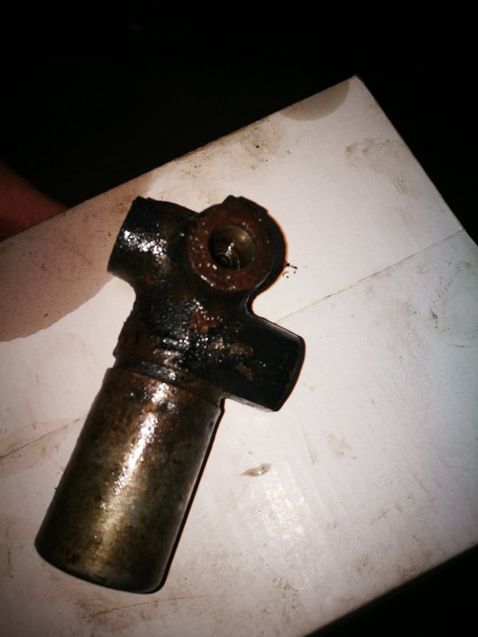

  17. długość popychaczy wyregulowana , co można źle zrobić w tak prostym układzie jak montuje się wszystko nowe układ odpowietrza się prawidłowo zastanawia mnie działanie tych siłowników układ duży cztery tłoczki na jedną stronę ale bez samoregulacji może te siłowniki działają jako zawory zwrotne
  18. nie puszcza bo uszczelnienia też nowe nie wiem co o tym myśleć na początku właściciel robił to sam
  19. pompki nowe a czemu nie można dot przecież on ma wszystko na zewnątrz zaczęły się kłopoty jak właściciel zalał nowym płynem właśnie dot nie wiem jakim płynem były one zalewane fabrycznie w tych latach
  20. witam mam pytanie odnośnie układu hamulcowego cóż to jest za urządzenie w układzie hamulcowym i do czego służy w katalogu opisane jako siłownik ogólnie problem z hamulcami w tym ciągniku pedał po odpowietrzeniu jest prawidłowy po chwili jest w podłodze po kilku ruchach bez odpowietrzania jest ponownie dobry i tak cały czas
