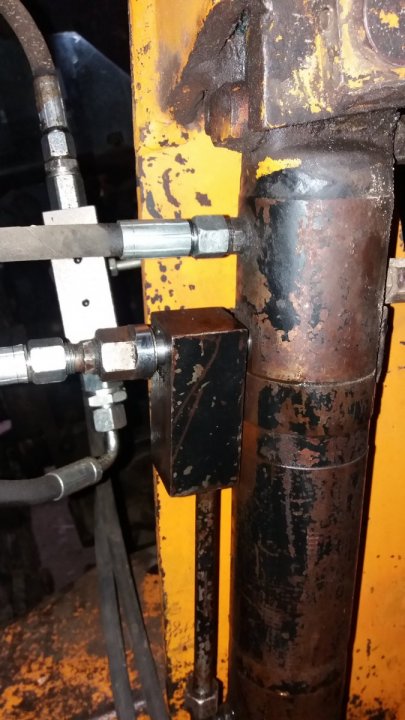

Cześć akurat zdjęcia nie zrobiłem bo nie miałem kiedy ale może napisze jak mam podłączone A1 U1 przewody od gniazd ciągnika analogicznie A2 U2 przewody do siłownika pluga. Poniżej link do schematu. https://www.google.com/search?q=zamek+bliźniaczy+vrde&client=ms-android-orange-pl-revc&prmd=ismvn&source=lnms&tbm=isch&sa=X&ved=2ahUKEwinkP3S2MvkAhVL_aQKHVd9CXkQ_AUoAXoECAwQAQ&biw=360&bih=657#imgrc=h4q-zFyNEXR1vM Najgorzej że nadal nie wiem dlaczego obrot nie działa płynnie
U mnie też się wypinal ten siłownik od blokady więc dołożyłem taki zawór zwrotny bliźniaczy vrede ale nie zmienia to faktu że muszę przy obrocie ruszać wajha w obie strony
Jak do czegoś dojdę to napewno się podzielę informacjami bo mam zamiar wyrzucić ta kostkę a wstawić nowa

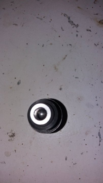

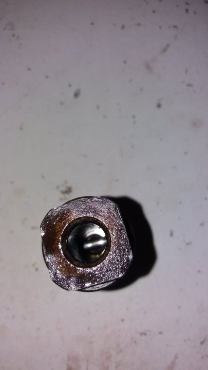

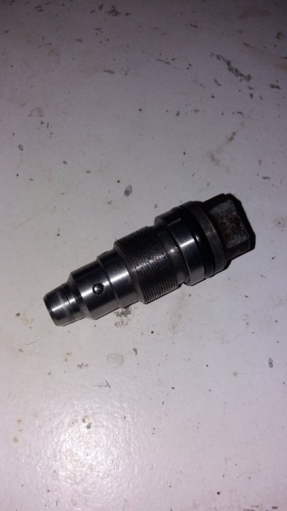

Problem rozwiązany rozkrecilem w rozdzielaczu właśnie ta śrubę na płaski śrubokręt i okazało się że jest tam tak sprężyna które dociska taka kulkę i dostały się tam paprochy przez co ta kulka nie dolegala i rozdzielacz nie trzymał. Temat do zamknięcia. -

Do czego służy w tym rozdzielaczu ta śruba regulacyjne na płaski śrubokręt? Może ktoś posiada zdjęcie jak to jest zbudowane w środku (chodzi mi o ta regulacje) -

https://allegro.pl/zawor-hydrauliczny-do-pluga-obrotowego-vrap60-80-i7441680937.html?utm_source=rtbhouse&utm_medium=CPC&utm_campaign=rtbhouse-retargeting-mobile-web Co sądzicie o tym? Jak rozwiązać podłączenie siłownik od blokady ? Tak wogole to co z tą starą kostka jest nie tak ?
A gdzie ja kupić ?
Witam Mam pytanie do użytkowników tego pługa mam taki problem że nie następuje obrót automatycznie tylko jak już siłownik się schowa to muszę ruszyć dźwignią w drugą strone przegrałem ta kostke i jest tylko kulka bez sprężyny ale jest tam taki pin zabezpieczający ta kulka przed wypadnieciem i tak wygląda że nawet nie ma miejsca tam na jakąkolwiek sprężynę. Pozdrawiam
