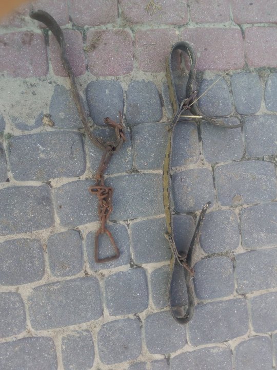

Przewiąż to nisko tuż nad raciczkami, daj luzu tyle, aby mogła chodzić. Zrób tak jak radzi kolega ,,Zibifarmer",wypuść,jak możesz na dwór, będzie miała lepiej wstawać i chodzić. Ta rehabilitacja trochę potrwa. Radziłbym Ci wezwać weta, aby podać jej lek przeciwzapalny lub antybiotyk, ale o tym zdecyduje lekarz.
Obie tylne kończyny szybko połącz, tak żeby mogła chodzić, aby zapobiec powtórnemu rozjechaniu się krowy i wszystko będzie dobrze. Możesz użyc takiego penta, lub zwykłego postronka .
