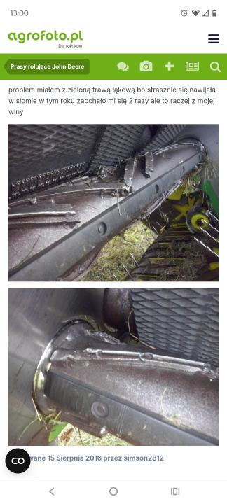

Zmora tej mojej prasy to jest znowu krótki i suchy materiał, długi suchy idzie a krótki zaraz zapycha na podbieraczu i nie chce rdzenia utworzyć, a mokre nie ważne czy krótkie czy długie to wciąga jak głupia, na mokrym ani razu jej nie zapchałem a na suchym już nie raz, ciekawe jak w słomie sobie będzie radziła skoro na krótkim suchym idzie średnio, słoma jest dłuższa to myślę że powinna wciągać bez problemu

Będzie szło, z hesstonka to samo miałem. Jak jest drobny i suchy materiał to trzeba szybciej jeździć żeby podbierak "nazbierał" sobie materiału i podał do komory. Jak będzie się wolno jechać to ta sieczka będzie skakać na podbieraku i nigdy nie zacznie kręcić

W słomie będziesz musiał się jej nauczyć, czasami idzie bez problemu a czasem trzeba kombinować żeby belkę zacząć. Z mojego doświadczenia z prasą JD 550 wiem że w słomie belkę najlepiej zaczynać powoli i równomiernie podawać materiał. No i najważniejsze pytanie czy masz gumowe nakładki na wałku rozpoczynającym? Bo bez nich w słomie to tragedia

Gładki wałek który obraca belą jest tym problemem. W hesstonie miałem podobnie ,naryfowanie wałka pomogło na tyle, że i w dzień dało się zwijać. No chyba, że krótka drobna słoma np z niskiego owsa albo jęczmienia jarego no to już stwarza poważny problem.
Gumowych nie mam ale jest nakładka metalowa i takie skosy są naspawane na wałek. Podeślesz zdjęcie jak wygląda ta gumowa nakładka?
Raz odkręciłem te gumy bo mi sznurek przecierały na beli ponieważ odrzutnik bel źle zrobiłem, po pół godziny zjechałem z pola i wolałem gumy założyć a odrzutnik zdjąć. Wiesz, zasadniczo guma powinna lepiej wprawiać w ruch suchą belę słomy. Niby można by było zamiast tych listw na tym wałku naspawać jakieś ostre elementy ale może Ci rwać siatkę

Naspawywał drutów żebrowanych nie będę bo nie ma takiej potrzeby, wciąga towar ładnie, słomę też powinna bo jest dłuższa, pierwsze będę jęczmienną słomę prasował to zobaczymy jak będzie szło a z jęczmienia po kombajnie może się zrobić sieczka
