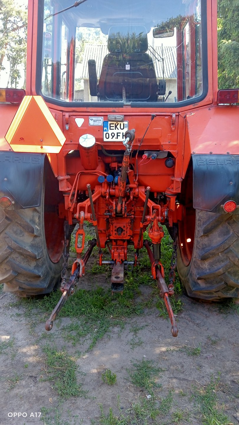

bratrolnika 29017 Opublikowano 28 Czerwca 2023 A to już Krzychu musi powiedzieć, nie wygląda na malowańca, choć może się mylę Odnośnik do komentarza https://www.agrofoto.pl/forum/gallery/image/828082-belarus-mtz-80/page/3/#findComment-3055219
superfarmer02 4327 Opublikowano 28 Czerwca 2023 3 minuty temu, robi57362 napisał: tylko jezeli to oryginal farba to gdzie nalypki? Przez 20 lat to mogły chyba wyblaknąć lub być zdarte przez myjkę? 3 Odnośnik do komentarza https://www.agrofoto.pl/forum/gallery/image/828082-belarus-mtz-80/page/3/#findComment-3055220
Grzechooo 1303 Opublikowano 28 Czerwca 2023 robi57362 napisał:tylko jezeli to oryginal farba to gdzie nalypki?Ja mam z 90r od nowości i nigdy na nim nalepek nie było i też uważam że niemalowany.superfarmer02 napisał: oby tak pracował jak wygląda.👍 1 Odnośnik do komentarza https://www.agrofoto.pl/forum/gallery/image/828082-belarus-mtz-80/page/3/#findComment-3055224

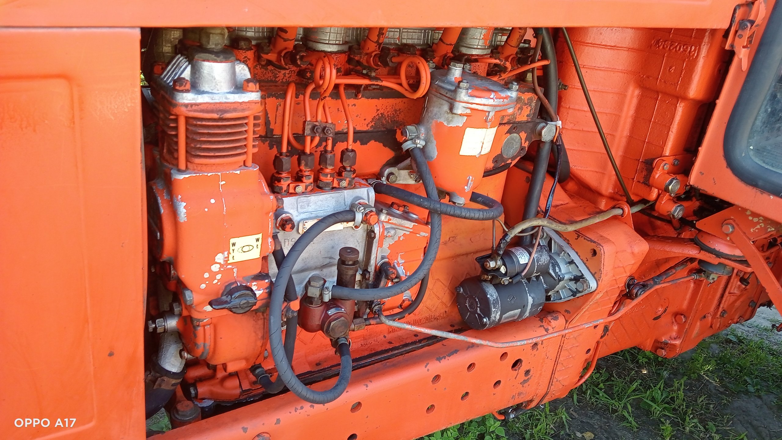

Andpol 1251 Opublikowano 28 Czerwca 2023 Co mogło się stać że z kluczyka nie pali? Chciałem odpalić i nic co się zepsuło na ostro pali? Odnośnik do komentarza https://www.agrofoto.pl/forum/gallery/image/828082-belarus-mtz-80/page/3/#findComment-3055225
superfarmer02 4327 Opublikowano 28 Czerwca 2023 2 minuty temu, Grzechooo napisał: Ja mam z 90r od nowości i nigdy na nim nalepek nie było i też uważam że niemalowany. oby tak pracował jak wygląda.👍 Mój 94, wygląda ładnie i mechanicznie też widać że było pilnowane a nie na odwal bo rusek zawsze pojedzie. Przed chwilą, Andpol napisał: Co mogło się stać że z kluczyka nie pali? Chciałem odpalić i nic co się zepsuło na ostro pali? A masz wajchę od biegów na w zakresie? Może czujnik padł Odnośnik do komentarza https://www.agrofoto.pl/forum/gallery/image/828082-belarus-mtz-80/page/3/#findComment-3055228
Grzechooo 1303 Opublikowano 28 Czerwca 2023 nad rozrusznikiem masz przekaźnik przykręcony do zbiornika oleju hydraulicznego, wymień go.Andpol napisał: Co mogło się stać że z kluczyka nie pali? Chciałem odpalić i nic co się zepsuło na ostro pali? Odnośnik do komentarza https://www.agrofoto.pl/forum/gallery/image/828082-belarus-mtz-80/page/3/#findComment-3055229
Andpol 1251 Opublikowano 28 Czerwca 2023 2 minuty temu, superfarmer02 napisał: A masz wajchę od biegów na w zakresie? Może czujnik padł Jaki czujnik? 3 minuty temu, Grzechooo napisał: nad rozrusznikiem masz przekaźnik przykręcony do zbiornika oleju hydraulicznego, wymień go. 12x24? mam na 12v przerobiony i tego przekaźnika nie ma. Odnośnik do komentarza https://www.agrofoto.pl/forum/gallery/image/828082-belarus-mtz-80/page/3/#findComment-3055231
superfarmer02 4327 Opublikowano 28 Czerwca 2023 Ja mam biegu z boku to na wybieraku jest taki czujnik że jak nie ustawi się dźwigni w położenie 2 zakresu to nie odpali Odnośnik do komentarza https://www.agrofoto.pl/forum/gallery/image/828082-belarus-mtz-80/page/3/#findComment-3055232
Andpol 1251 Opublikowano 28 Czerwca 2023 Palił na wszystkich ustawieniach a w t-25 tak miałem że na biegu nie odpalał ale obeszłem ten czujnik a w mtz to nie wiem? Odnośnik do komentarza https://www.agrofoto.pl/forum/gallery/image/828082-belarus-mtz-80/page/3/#findComment-3055234
