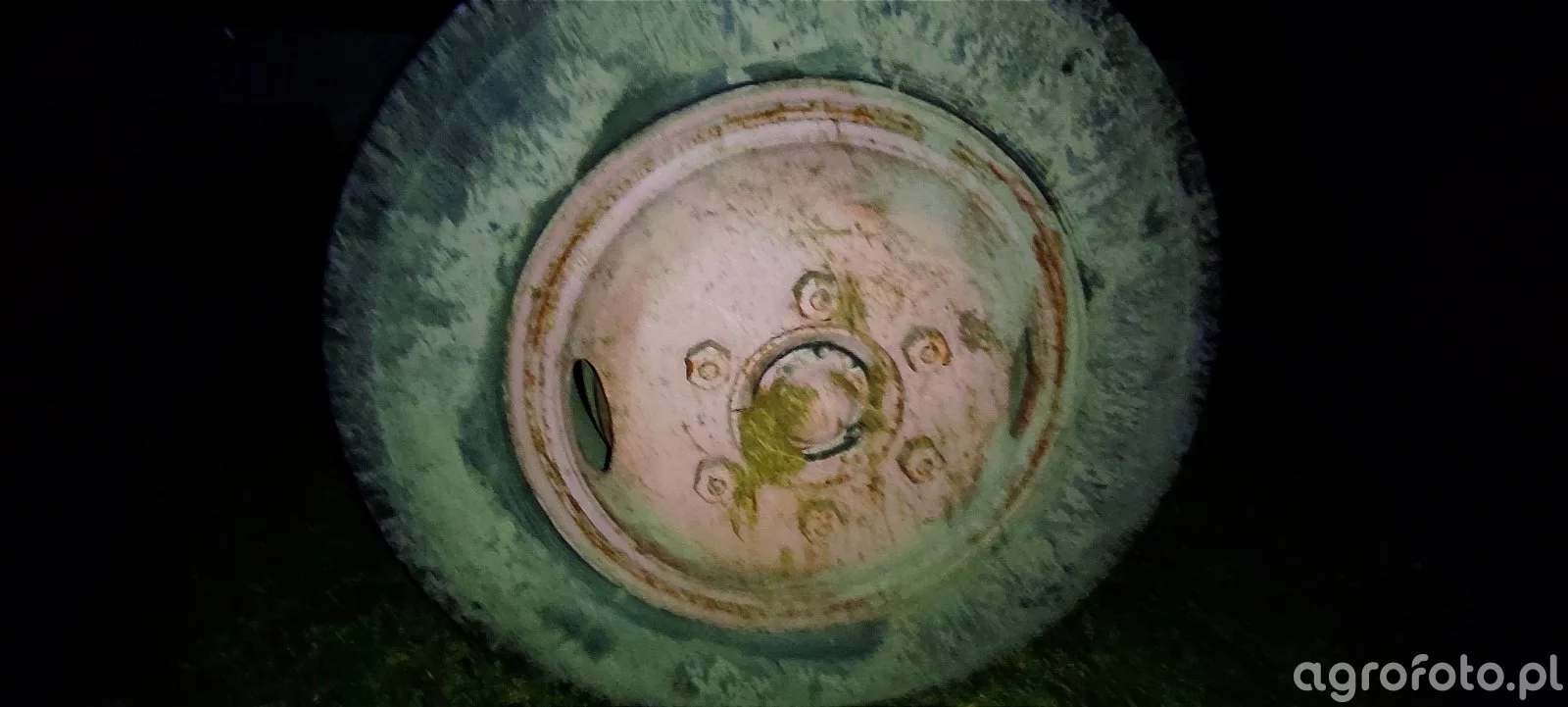

Panowie,na jaki klucz są te śruby,przyczepa to prawdopodobnie d44
aaimk 7 Opublikowano 16 Marca 2023 3636 Odnośnik do komentarza https://www.agrofoto.pl/forum/gallery/image/824550-kolo-do-przyczepy/#findComment-3035047
bratrolnika 29018 Opublikowano 16 Marca 2023 Z jednej strony powinieneś mieć lewy gwint Odnośnik do komentarza https://www.agrofoto.pl/forum/gallery/image/824550-kolo-do-przyczepy/#findComment-3035048
domanpower 18 Opublikowano 16 Marca 2023 bratrolnika napisał: Z jednej strony powinieneś mieć lewy gwint z lewej, prawej? Potrzebuje odkręcić koło z lewej strony (patrząc zza przyczepy) Odnośnik do komentarza https://www.agrofoto.pl/forum/gallery/image/824550-kolo-do-przyczepy/#findComment-3035052
Arek3125 41 Opublikowano 16 Marca 2023 tam gdzie jest lewy gwint to jest takie nacięcie na nakrętce . przynajmniej w d50 2 1 Odnośnik do komentarza https://www.agrofoto.pl/forum/gallery/image/824550-kolo-do-przyczepy/#findComment-3035059
bratrolnika 29018 Opublikowano 16 Marca 2023 25 minut temu, domanpower napisał: z lewej, prawej? Potrzebuje odkręcić koło z lewej strony (patrząc zza przyczepy) Jak dobrze pamiętam to z prawej powinien być lewy gwint Żeby podczas jazdy się nakrętki dokręcały a nie luzowaly 1 Odnośnik do komentarza https://www.agrofoto.pl/forum/gallery/image/824550-kolo-do-przyczepy/#findComment-3035061
bergman31 857 Opublikowano 16 Marca 2023 W starych przyczepach nie ma żadnej reguły z jakiej strony jaki gwint. Przez wiele lat pewnie wiele razy były wymieniane szpilki w kołach. Nakrętki z lewym gwintem mają nacięcia na bocznych powierzchniach. 1 1 Odnośnik do komentarza https://www.agrofoto.pl/forum/gallery/image/824550-kolo-do-przyczepy/#findComment-3035081
bratrolnika 29018 Opublikowano 16 Marca 2023 1 godzinę temu, bratrolnika napisał: Z jednej strony powinieneś mieć lewy gwint @PRIMO nie śmiej się bo to nie ściema, a fakt 23 minuty temu, bergman31 napisał: W starych przyczepach nie ma żadnej reguły z jakiej strony jaki gwint. Przez wiele lat pewnie wiele razy były wymieniane szpilki w kołach. Mówię na przykładzie przyczepy która jest u nas od nowości 1 Odnośnik do komentarza https://www.agrofoto.pl/forum/gallery/image/824550-kolo-do-przyczepy/#findComment-3035085
domanpower 18 Opublikowano 16 Marca 2023 Ta przyczepa jest w naszym gospodarstwie od nowości, koła nigdy nie ruszane Odnośnik do komentarza https://www.agrofoto.pl/forum/gallery/image/824550-kolo-do-przyczepy/#findComment-3035087
timo 824 Opublikowano 16 Marca 2023 Jeszcze nie spotkałem lewych gwintów przy kołach przyczep (to nie znaczy, że się to nie zdarza). Mamy 3 szt. D-50 i żadna nie ma lewych gwintów. Odnośnik do komentarza https://www.agrofoto.pl/forum/gallery/image/824550-kolo-do-przyczepy/#findComment-3035095
Sadek 1578 Opublikowano 16 Marca 2023 (edytowane) A widzisz ja się spotkałem, nawet LIAZ (taki czeski samochód ciężarowy) miał z jednej strony lewy gwint na szpilkach kół. @PRIMO i , @bergman31 możecie wytłumaczyć swoje śmieszki pod postami? @bergman31 Edytowane 16 Marca 2023 przez Sadek Odnośnik do komentarza https://www.agrofoto.pl/forum/gallery/image/824550-kolo-do-przyczepy/#findComment-3035099
domanpower 18 Opublikowano 16 Marca 2023 Jest wgl szansa odkręcić to zwykłym kluczem czy pożyczyć od kumpla pneumat Odnośnik do komentarza https://www.agrofoto.pl/forum/gallery/image/824550-kolo-do-przyczepy/#findComment-3035106
Sadek 1578 Opublikowano 17 Marca 2023 Temat rzeka, pneumatem będzie łatwiej. Odnośnik do komentarza https://www.agrofoto.pl/forum/gallery/image/824550-kolo-do-przyczepy/#findComment-3035119
mario666 2002 Opublikowano 17 Marca 2023 Według mnie najlepsza będzie szlifierka kontowa dobra tarcza do metalu Młotek i przecinak Odejdzie napewno i z głowy masz klucz i myśleć czy odkręci Ja gdybym miał pisać przed każdą robotą głupoty nic bym nie zrobił Odnośnik do komentarza https://www.agrofoto.pl/forum/gallery/image/824550-kolo-do-przyczepy/#findComment-3035120
Krzysztof81 10717 Opublikowano 17 Marca 2023 Mam takie same piasty w przyczepce samoróbce i faktycznie jest lewy gwint. Mamy też przyczepy zrobione z podwozi ruskich ciężarówek ZIŁ i Gaz, tam jest podobnie- z jednej strony są lewe gwinty. To ogólnie chyba był ruski wymysł. 1 Odnośnik do komentarza https://www.agrofoto.pl/forum/gallery/image/824550-kolo-do-przyczepy/#findComment-3035128
domanpower 18 Opublikowano 17 Marca 2023 Dzięki za odpowiedzi, przynajmniej wiem jaką nasadkę kupić, nie pójdzie pneumatem to odetne i już Odnośnik do komentarza https://www.agrofoto.pl/forum/gallery/image/824550-kolo-do-przyczepy/#findComment-3035193
bergman31 857 Opublikowano 17 Marca 2023 (edytowane) 14 godzin temu, Sadek napisał: A widzisz ja się spotkałem, nawet LIAZ (taki czeski samochód ciężarowy) miał z jednej strony lewy gwint na szpilkach kół. @PRIMO i , @bergman31 możecie wytłumaczyć swoje śmieszki pod postami? @bergman31 W Uralu 375D też były szpilki z prawym gwintem z jednej strony pojazdu i lewym gwintem z drugiej strony samochody. Niestety nie ma się to ni jak do samoczynnego dokręcania nakrętek na szpilkach kół. Co innego jakby była tam jedna centralna nakrętka kół, jak to ma miejsce w przypadku nakrętki piasty koła. Zresztą w większości pojazdów szpilki/śruby kół mają gwint prawy i nawet przy 300km/h koła same się nieodkręcają. 14 godzin temu, domanpower napisał: Jest wgl szansa odkręcić to zwykłym kluczem czy pożyczyć od kumpla pneumat W bardzo starej przyczepie gdzie koła nie były odkręcane ponad 20 lat, nakrętki odkręciłem kluczem nasadowym i przedłużki z rury długiej na 2 metry. Edytowane 17 Marca 2023 przez bergman31 Odnośnik do komentarza https://www.agrofoto.pl/forum/gallery/image/824550-kolo-do-przyczepy/#findComment-3035197
Krzysztof81 10717 Opublikowano 17 Marca 2023 Dobry klucz, rura i nie ma możliwości aby nie poszło. Jakby było blisko to bym ci pomógł😉. Te lewe gwinty to jeszcze był ruski patent w ich kołach bliźniakach. To dopiero musiał ktoś wymyśleć będąc pod wpływem ruskiego spirytusu. Odnośnik do komentarza https://www.agrofoto.pl/forum/gallery/image/824550-kolo-do-przyczepy/#findComment-3035199
bergman31 857 Opublikowano 17 Marca 2023 15 godzin temu, bratrolnika napisał: @PRIMO nie śmiej się bo to nie ściema, a fakt Mówię na przykładzie przyczepy która jest u nas od nowości Ja już w niejednej przyczepie trafiłem, że z jednej jak i drugiej strony przyczepy były szpilki z prawym jak i lewym gwintem. Po prostu, jak się szpilka uszkodził, to ludzie zakładali takie szpilki jakie akurat mieli pod ręką i nikt się tym nie przejmował, byleby rozmiar pasował. Chociaż i z rozmiarami gwintów bywa różnie, nie mówiąc już o rozmiarach zewnętrznych nakrętek. 5 minut temu, Krzysztof81 napisał: Te lewe gwinty to jeszcze był ruski patent w ich kołach bliźniakach. To dopiero musiał ktoś wymyśleć będąc pod wpływem ruskiego spirytusu. Nie jestem pewien, czy to był ruski patent, bo Rosjanie prawie wszystko kopiowali, głównie konstrukcje amerykańskie. Odnośnik do komentarza https://www.agrofoto.pl/forum/gallery/image/824550-kolo-do-przyczepy/#findComment-3035200
domanpower 18 Opublikowano 17 Marca 2023 koło odkręcone,znam patent z rurą ale nie miałem nawet tak dużego klucza, kupiłem nasadke,po drodze wziąłem klucz od kumpla i poszło, także nawet nw czy by nie poszło zwykłym kluczem Odnośnik do komentarza https://www.agrofoto.pl/forum/gallery/image/824550-kolo-do-przyczepy/#findComment-3035202
mario666 2002 Opublikowano 17 Marca 2023 Takie lewe i prawe gwinty były w kołach angielskiego busa ldv conwoy z 2000 roku Taki jak w filmie kiler jeździł Odnośnik do komentarza https://www.agrofoto.pl/forum/gallery/image/824550-kolo-do-przyczepy/#findComment-3035230
Shaun 296 Opublikowano 21 Marca 2023 (edytowane) @PRIMO widać?? @bratrolnika z lewej. Edytowane 21 Marca 2023 przez Shaun 1 Odnośnik do komentarza https://www.agrofoto.pl/forum/gallery/image/824550-kolo-do-przyczepy/#findComment-3035961
domanpower 18 Opublikowano 21 Marca 2023 u mnie było takie nacięcie ale tylko na jednej śrubie, gwint był prawy.Ojciec mówił że nic nie robił przy niej od nowości Odnośnik do komentarza https://www.agrofoto.pl/forum/gallery/image/824550-kolo-do-przyczepy/#findComment-3035963
bratrolnika 29018 Opublikowano 21 Marca 2023 1 godzinę temu, Shaun napisał: z lewej. teraz już nie sprawdzę, i nie potwierdzę, dwa lata temu w miejsce wąskich osi na 20 kołach wstawiliśmy szerokie osie od D47 na 15,3 Autosan D-44 - zdjęcie przyczepy dwuosiowej #798507 - Galeria rolnicza agrofoto Odnośnik do komentarza https://www.agrofoto.pl/forum/gallery/image/824550-kolo-do-przyczepy/#findComment-3035983
