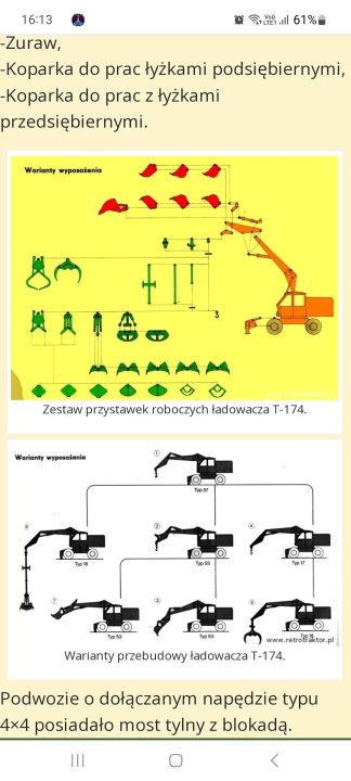

mds212 2139 Napisano Styczeń 4, 2023 Zaawansowany 2139 7876 Mailo to w komplecie łyzke typowo koparkowa? Udostępnij ten komentarz Link do komentarza
przybyslawice5211 545 Napisano Styczeń 4, 2023 Zaawansowany 545 4699 Tak była typowo koperkowa i z 20/30 innych typów i rodzajów osprzętu Udostępnij ten komentarz Link do komentarza
Gość Napisano Styczeń 4, 2023 1 godzinę temu, Kicu napisał: U nas mówi się na nie "Wiedźma" 😂 szwagier 2 takie ma U mnie olejarka bo tak olejem leje 1 godzinę temu, mds212 napisał: Mailo to w komplecie łyzke typowo koparkowa? Zdjęcie ze strony retrotraktor.pl Udostępnij ten komentarz Link do komentarza
