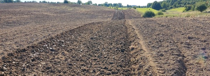

Orałem drugi kawałek. Całości nie zrobiłem, bo do pracy trzeba isc. Jutro na spokojnie skończę. Glina zweryfikowała wszystko. Zetorkiem ten kawałek (3.5ha w prostokącie ~300m, ukształtowanie jak widać) orałem zawsze dobre 7godzin. Jak widać na zdjęciu - każda, nawet najmniejsza, górka to glina, w większości podobna do tej że zdjęcia. Spalania nie mierzyłem - podam z całości (6ha, zaraz obok tego co orałem jest dalej to samo pole, tylko ~400m, to je tylko zacząłem dziś). Tak czy siak koło domu na lżejszej ziemi szedł 2/zając/przyspieszacz, tak jak pisałem 7-9km/h. Dziś na lżejszej ziemi szedł 2/zając/zwalniacz - 6-8km. Za to ten kawałek 3.5ha, co widać na zdjęciu, to niestety 1/zając/przyspieszacz -5-7km (większość ~6-6.5). 4skiby nie ma szans w tej glinie z jakąś rozsądną prędkością pociągnąć. Najgorzej, że takie kawałki jak widać lżejsze to na 2/zwalniacz szedł bez problemu, slemznowu przed każda górka musiałbym redukować na jedynkę i jeszcze.machac wajcha pod siedzeniem. Dlatego wszystko jechałem 1. Wydaje mi się, że bez tragedii. Czasowo wyszło niecałe 6h 30min.

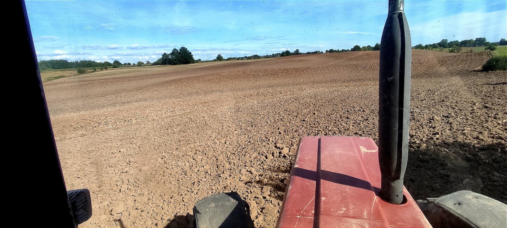

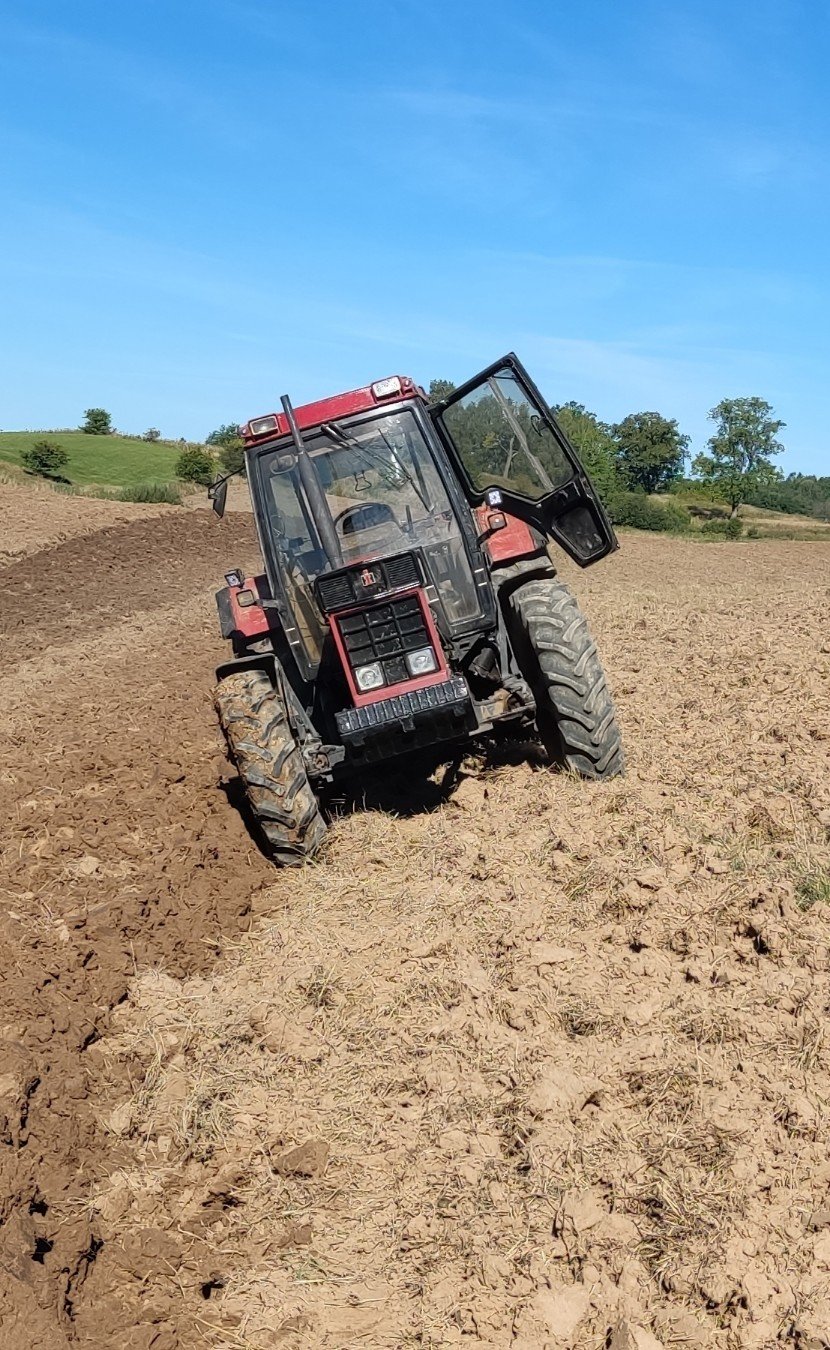

Górka w oddali po lewo niepozorna, ale miejscami mocno pochyla. Aha - napewno trzeba będzie myśleć i obciążniku naprzód - pod górę przód nieprzyjemnie próbował podskakiwac - w zetorku nigdy nic takiego nie miało miejsca.

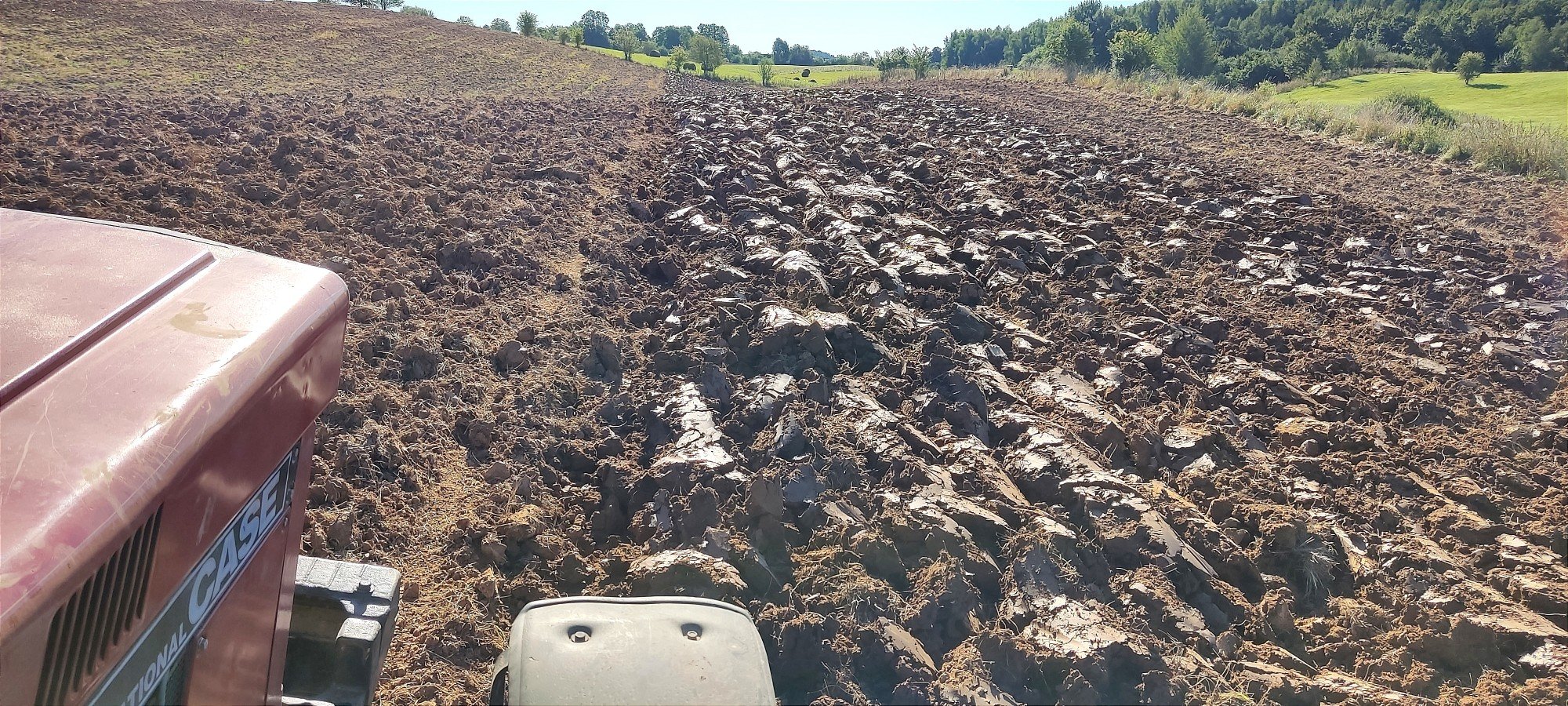

Jaka ziemia to widzieliście wyżej. Orane na ~24cm. Z tym, że te 24, to gdzie dobrze pług wchodził. Myślę, że spokojnie 0.5ha to podrapane tylko na 15cm - wszystkie zbocza górek tych większych. Gdzie lżejsza ziemia - bardzo fajnie się zoralo, gdzie troszkę cięższa, to już różnie. W niektórych miejscach ciężka, ale fajnie się orze, dobrze pług wchodził, w innym miejscu ch*jowo się orze. Dziś praktycznie cały czas jechałem 2/zajac, bez przyspieszacza - 7km z groszami. Na zimową orkę założe mu 4skibe, bo tu ewidentnie momentami czuć, że miał bardzo lekko. A w glinie i tak miał ciężko.
