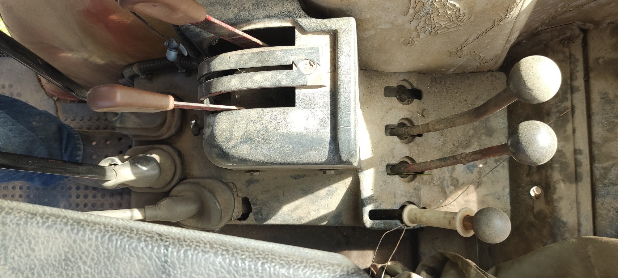

A zobacz zdjęcie na pierwszej stronie - taki obciążnik jak mam w zetorku? Bo to od ruska i tak patrzyłem że nawet zbliżony wyglądem do seryjnego i się zastanawiałem czy ich nie zamienić miejscami.

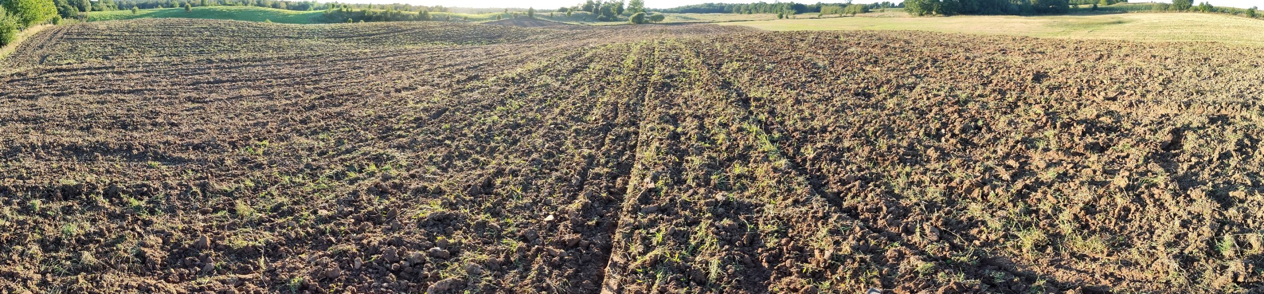

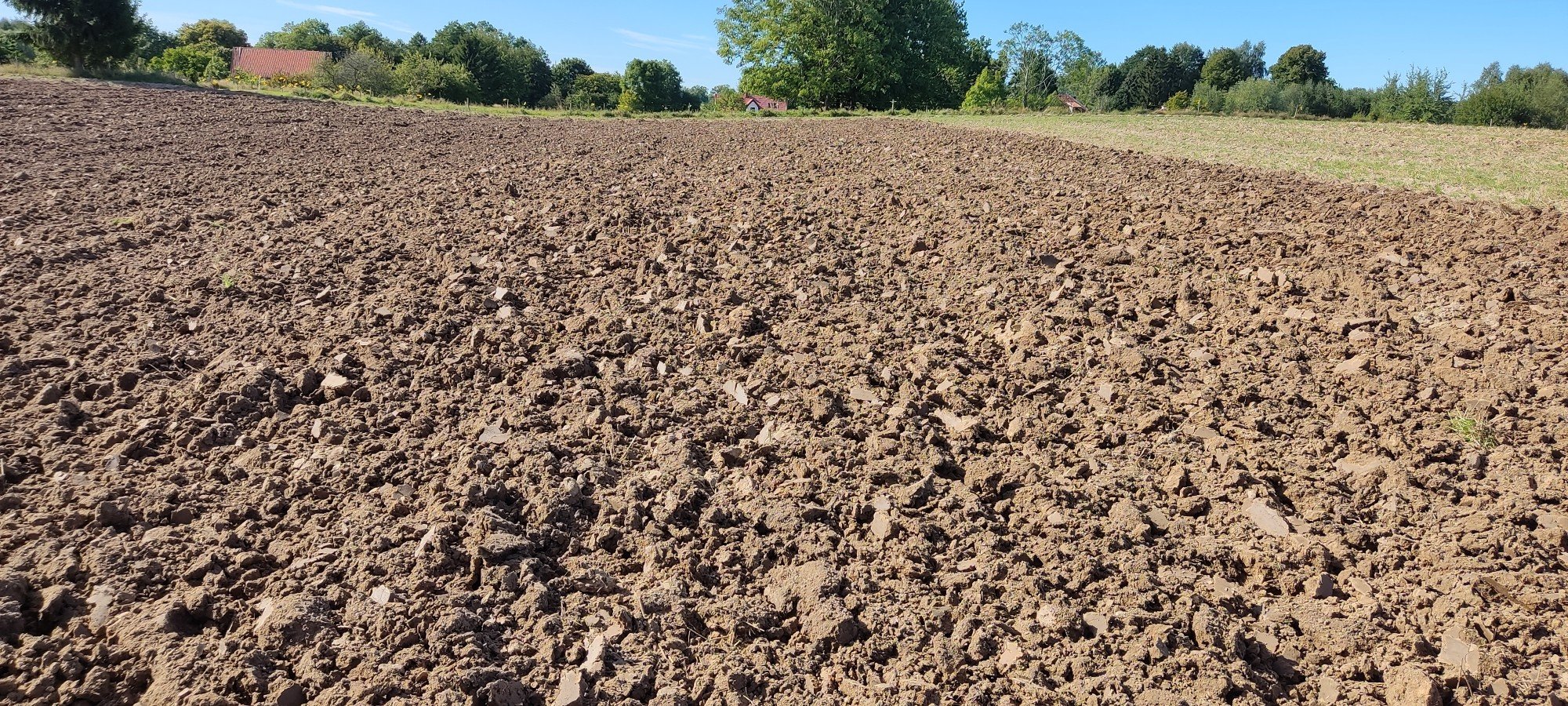

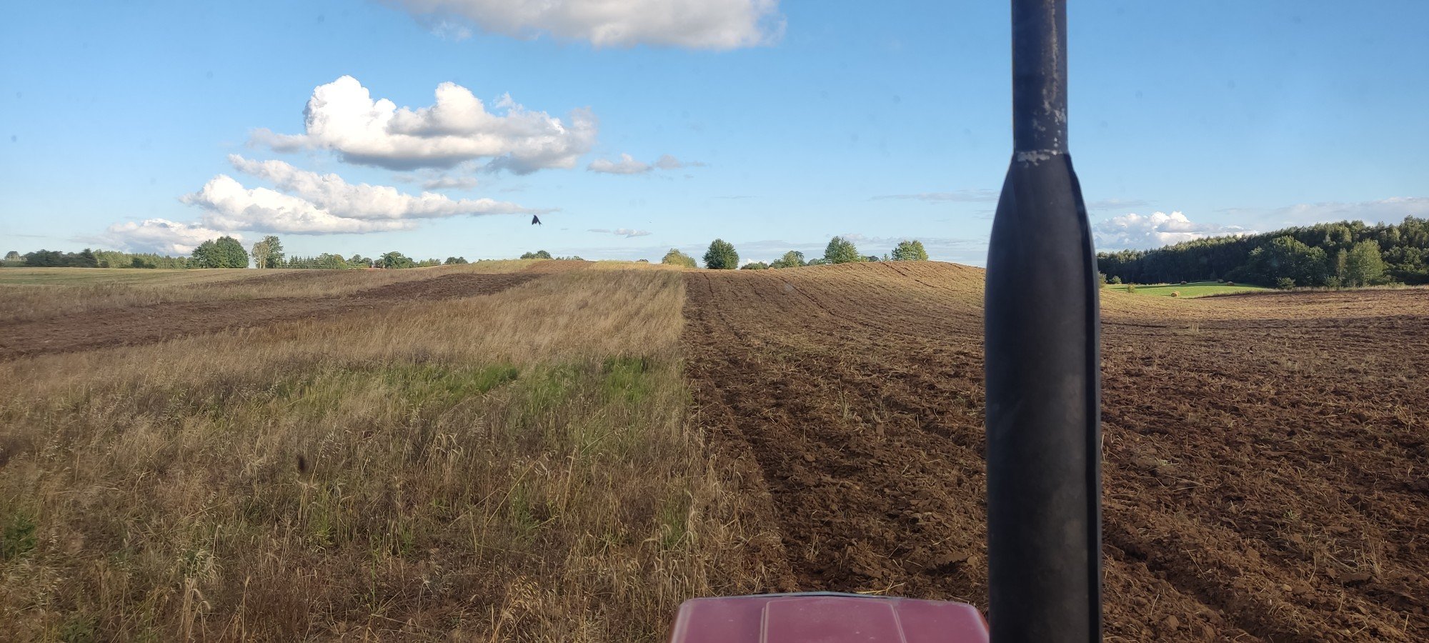

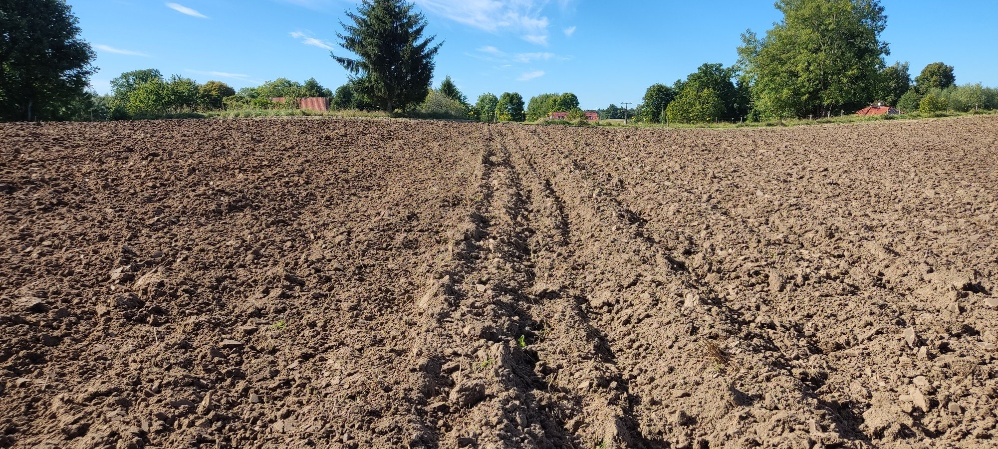

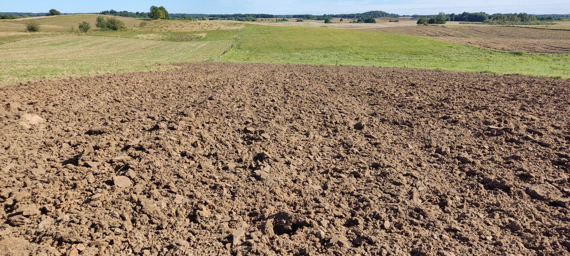

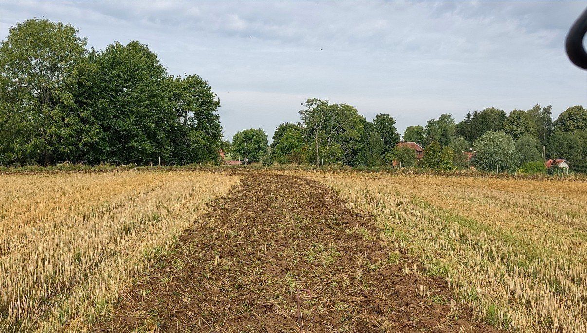

Dwa zdjęcia z jednego kawałka stojąc na środku, a 3 z pierwszego przejazdu i początku ustawiania pługa i obok już ze względnie ustawionym.

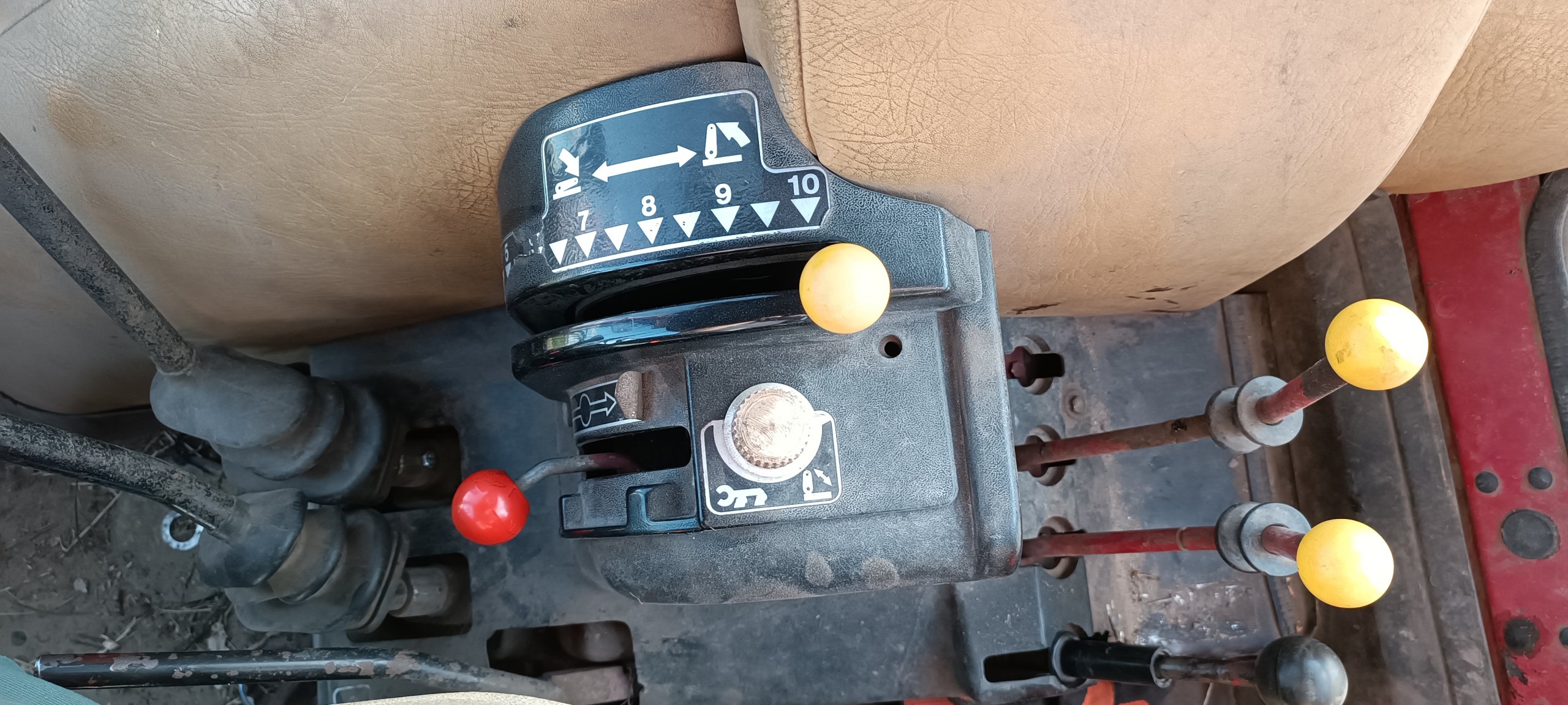

A jeszcze odnośnie reduktora - jak nazywają się pozycje na nim?

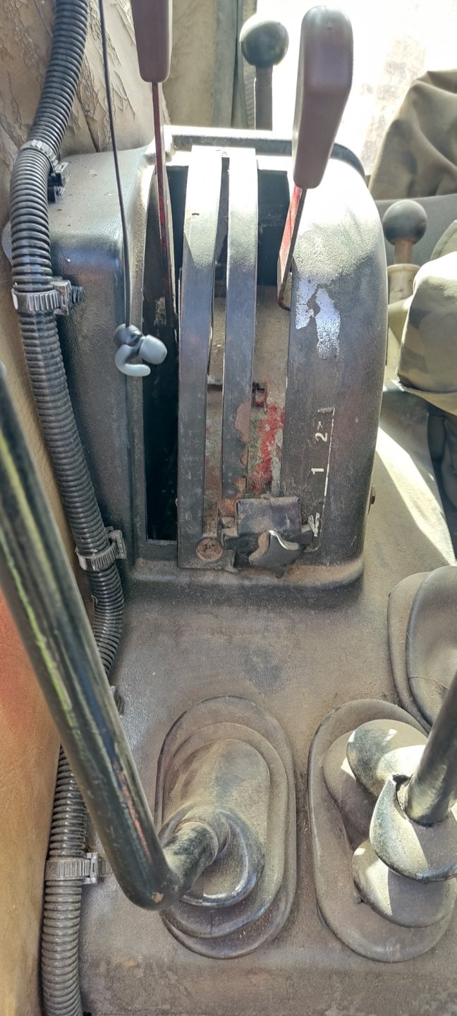

I to jest jego największy ból. Bo jest wajcha i przełącznik od tajemniczy przełącznik regulacji podnośnika. Na zachodzie poszli po rozum do głowy i zrobili dwie dźwignie. Dla pełnej regulacji pozycyjnej(ta najczęściej używana przez rolników w Polsce) wajchę "draft" dajesz na "0".
22 minuty temu, daron64 napisał:
Opisałby to tak, jakby to był rozdzielacz, gdzie po ruszeniu wajchą daje ciśnienie oleju i wajcha wraca do położenia zerowego.
Czyżby dociążenie z regulacji ciśnieniowej? Pytam z ciekawości?
Z tymi wajchami to tak mniej więcej jak pisałem - mam tylko dwie wajchy. Rączka od błotnika - max góra/max dół. W pozycji pośredniej nie dzieje się nic ciekawego.
Wajcha od siedzenia - zadawanie określonej wysokości. Tylko właśnie podczas orki tak jakby ta żądaną wysokość sama się obniżała i muszę delikatnie co jakiś czas ta wajcha dać do góry, bo przód pługa mi nurkuje. Jak daje tak bardzo bardzo delikatnie, to wajcha sama też delikatniejsie obniża (tak jakby jakaś mała sprężynka była). Jak zrobię większy ruch, to wajcha zostaje w swoim miejscu, ale.ramiona i tak jakby delikatnie opadały. Tak że jadę, opuszczę, w trakcie orki delikatnie poprawiam i poprawiam i poprawiam, aż nagle okazuje się, że ramiona są nisko, a wajcha od pozycji jest już powyżej połowy swojego ruchu. Zobaczę jak to dziś będzie szło, bo wczoraj gdzieś z pół ja tylko zoralem. Kawę spije do akcja.
A w zetorku może nie jest to super rozwiązanie, ale mi pasowało. Musiałem mieć na pozycyjna, bo na innych to cyrki się działy. Może fajna sprawa jak się ma jednolitą glebę, ale jak u mnie na 200m mam 4rozne, jeśli chodzi o zwięzłość, gleby, to średnio na innych szło. A tak tylko wajcha ustawiłem głębokość i poprawiałem co najwyżej jak miał ceizko i trzeba było wyplycic (na siłowej wyrzucało go z ziemi całkowicie w takich miejscach) i tyle. A tu w casie tak jakby nie do końca precyzyjne to było. No ale to pierwsze takie wrażenia.
Ale to chodzi o to, że sama ta wajcha tak jakby nie trzymała pozycji i muszę ją poprawiać co jakiś czas. Niby bez tragedii, bo i tak przez glinę muszę pilnować podnośnika, no ale trochę wkurza.

U mnie też jest nowszy podnośnik, musisz sprawdzić czy na pewno nie ma gdzies regulacji siłowej bo to faktycznie idzie pierdolca dostać z tą wajchą. Ja w zetorze też tak sie bawiłem. W casie tylko opuszczam na początku pola i nie martwię się o nic, jest równo jak na stole. No ale może już nie będę przechwalał bo zaraz cos sie spier....
3 godziny temu, hubertb napisał:
No przecież jest ogranicznik, tam gdzie są strzępy numerów 123... to dźwignia pozycji ramion ta bliżej błotnika "draft". Dźwnignia draft w pozycję 0 i masz regulację znaną z Zetora.
Ehh ch*jowo się tłumaczy pisząc. Dźwignia od błotnika na sam dół i wtedy reguluje dźwignia od fotela, ale w takim ustawieniu ramiona mi delikatnie opadają i pług ryje przodem - muszę delikatnie co jakiś czas ta dźwignia od fotela korektę robić. Ale zrobiłem inaczej. Dźwignia od fotela na sam dół, a dźwignia od błotnika mniej więcej po środku - nic nie opada, pług trzyma zadaną wysokośc. W sumie ruszałem teraz ta wajcha(od błotnika) w trakcie orki przed glina (w dół, żeby troszkę poszedł agresywniej przodem), albo ciut do góry jak przed lżejsza ziemia, żeby nie poszedł za głęboko. Tej od fotela w ogóle nie ruszałem w sumie.
2 godziny temu, KlimekPL napisał:
A jak sie bawisz tym pokretlem pod siedzeniem to faktycznie wolniej/szybciej pracuje podnośnik?
Nie ruszałem go w sumie jeszcze.

Pobaw się tym pokrętłem i zobacz co to daje. Bo może to będzie poszukiwany przez nas święty grall który ułatwi ci orkę czyli regulacja siłowa.
@KlimekPL
Jak inaczej zacząłem używać tych wajch to już jest lepiej duzo. W zasadzie jak ustawie, tak jest.
