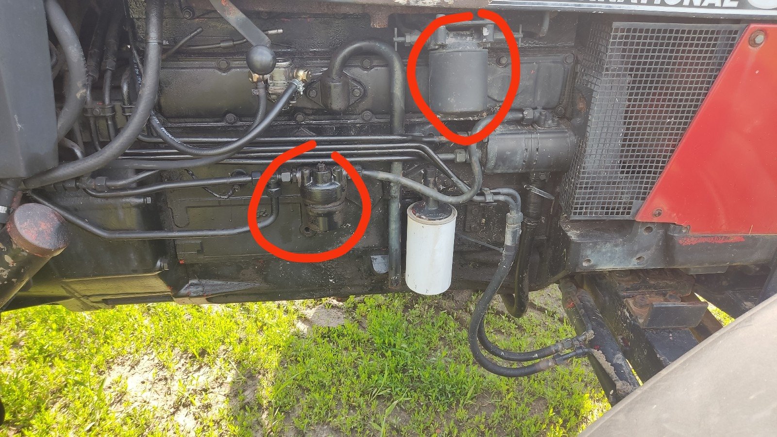

Dobra filtry wymienione (dalej bez samostartu pierwszy raz nie odpali), tłok w talerzowce przepchany, trochę pochodził, to zmienie jeszcze.olej w silniki i filtr i skoczę na jeden kawałek trochę potalerzowac.

1) zaznaczone filtry to wkłady, czy siatkowe do czyszczenia? Po wyjęciu ich nie trzeba nic odpowietrzacz?

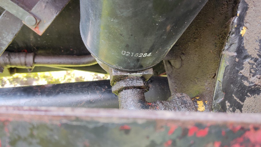

2) na dolozonej hydraulice jak taki filtr założony. Znając życie nigdy nie wymieniany. W klepie szukał po jedynym widocznym numerze - bez skutku. Ktoś ma pomysł jak znaleźć taki filtr? Wszystkie po kolei sprawdzać po wymiarach?
