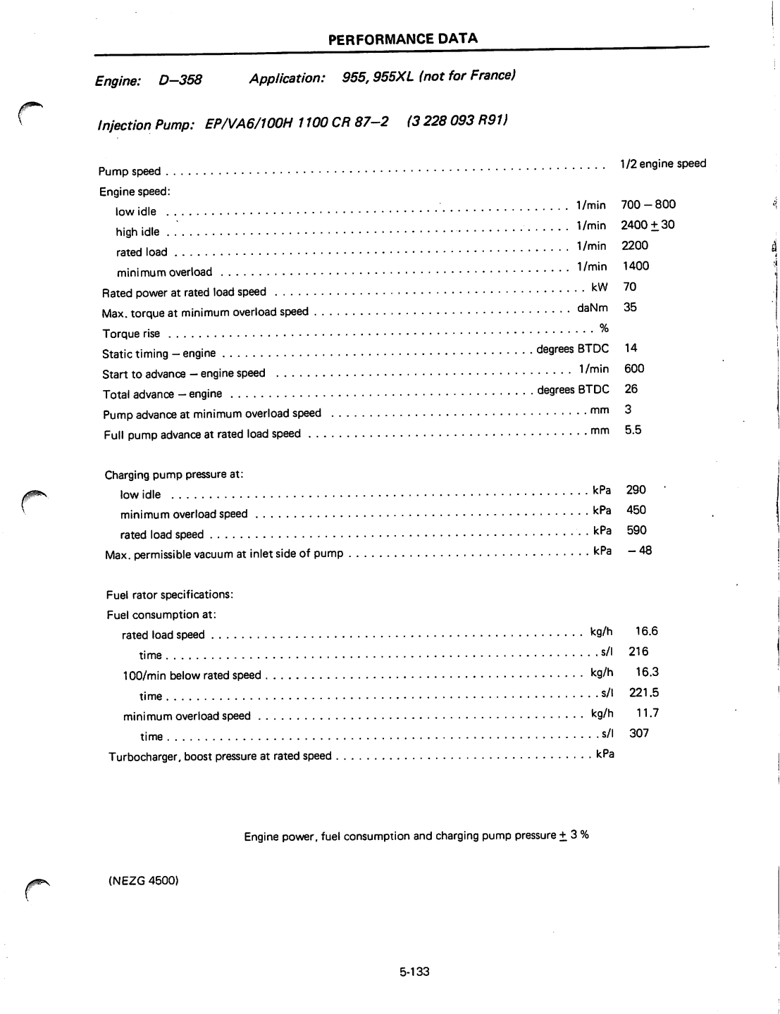

Tam pewnie i jest chłodnica oleju silnikowego.
W jd facet mi opowiadał że można robić dzień i noc , nie zagotuje się .
Może też być że przy rejestracji w pl powstał jakiś błąd ,  tam wpisują co się chce zwłaszcza przy sprowadzonych sprzętach.
Jak da radę w 4 skibach to nie takie słabe będzie te 90 koni

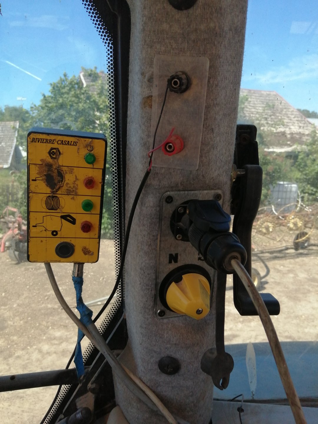

Darek, Ty tam dodawałeś gniazda zapalniczki, ładowania. Teraz tak mi przyszło do głowy, że u siebie prócz gniazda zapalniczki mam też gniazdo JD do sterowników prasy czy siewnika, i gniazdo (a jakże, tak się fachowo nazywa) bananowe czyli + i - do których można dokręcić gołe kable bez wtyczki. Również przydatna rzecz choćby do pożyczonych maszyn z najczęściej oberwanymi albo nie pasującymi wtyczkami.
Żadnych maszyn nie pożyczam.

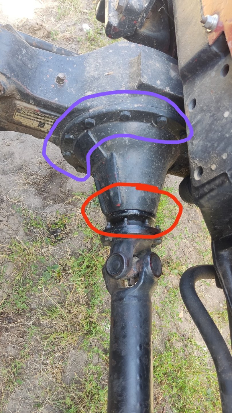

Jeszcze dolewalem olej do zwolnic i mostu. Gdzieś wcześniej pytalem jaki to rozmiar klucza imbusa, bo nie miałem takiego dużego. No więc wziąłem najzwyczajniej w świecie śrubę i pasuje łepek od 12. Lepek w otwór, z drugiej strony zakontrowalem dwie nakrętki i normalnie kluczem wykręciłem.
Jak dolalem do poprzedniego mostu, to już się nie sączy, tylko dość mocno się leje. Nie, ze ciurkiem, ale w miejscu, gdzieś nocuje, ładna plama oleju jest. Leje się w miejscu zaznaczonym na czerwono. Domyślam się, że jest tam jakiś simmering? Ewentualnie jakiś filcowy uszczelniacz jeszcze?
3kwestie:
- jeździć, pilnować stanu i po sezonie na spokojnie wymienić, czy trzeba wymieniać szybko, żeby nie wytarlo wału?
- dostanę bez problemu uszczelnienia, czy jakieś dziwne coś tam siedzi?
- odkrece niebieskie śruby i wyjdzie wałek, czy więcej kombinacji?
