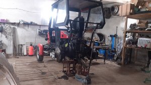

Jak zwykle ... zawsze coś, musi się rozjebać,.... łożysko padło i koło odjechało 🤣 dobrze, że przy kominie 😋

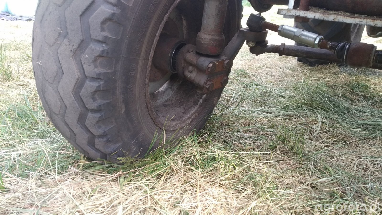

kris91 napisał:
Ale i opony już wydarło sporo 😐 Ciekawe czy jodełka byłaby trwalsza 🤔
Właśnie rozważam jodełkę, z tymi oponami co mam jest mały problem na łąkach torfowych i w polu, bo koło się pcha, a nie kreci
