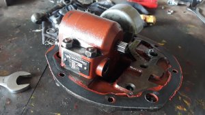

A jednak fabryczne ramiona da się połamać
sumek666 5103 Opublikowano 2 Lipca 2020 na pewno jakieś germańskie prawda @Rolnik1973 Odnośnik do komentarza https://www.agrofoto.pl/forum/gallery/image/783058-ramie-podnosnik-c-360/#findComment-2723792
SamaPrawda 638 Opublikowano 2 Lipca 2020 U mnie też tak się stało z orginałami. Odnośnik do komentarza https://www.agrofoto.pl/forum/gallery/image/783058-ramie-podnosnik-c-360/#findComment-2723793
jedrus2020 210 Opublikowano 3 Lipca 2020 potwierdzam oryginał tez mozna złamać. Tylko ja załatwiłem z własnej winy bo przy podpinaniu rozrzutnika za mocno na belce podniosłem. Odnośnik do komentarza https://www.agrofoto.pl/forum/gallery/image/783058-ramie-podnosnik-c-360/#findComment-2723878
stempos1980 7996 Opublikowano 3 Lipca 2020 W tym miejscu to jest najsłabsze ogniwo tej lagi i pęka Odnośnik do komentarza https://www.agrofoto.pl/forum/gallery/image/783058-ramie-podnosnik-c-360/#findComment-2723884
zbyszekbrzuze 299 Opublikowano 3 Lipca 2020 Mi się też zdarzyło, przy podnoszeniu silnika od Białorusi na paleciaku. Odnośnik do komentarza https://www.agrofoto.pl/forum/gallery/image/783058-ramie-podnosnik-c-360/#findComment-2723894
Rafallll360 991 Opublikowano 3 Lipca 2020 Pękło przy dociążaniu z pełną przyczepą drewna przy zjeździe z góry,już nie raz było przegięte i prostowane więc to była kwestia czasu kiedy szczeliło. Odnośnik do komentarza https://www.agrofoto.pl/forum/gallery/image/783058-ramie-podnosnik-c-360/#findComment-2724209
jedrus2020 210 Opublikowano 3 Lipca 2020 ja swojego nie zalowałem i tak gniazda były do wymiany więc kupiłem nowe za 80 zl i jakoś wytrzymuje Odnośnik do komentarza https://www.agrofoto.pl/forum/gallery/image/783058-ramie-podnosnik-c-360/#findComment-2724213
rivierrecasalis 188 Opublikowano 4 Lipca 2020 Pospawać dobrze , powzamacniać i będzie chodzić 😁 Odnośnik do komentarza https://www.agrofoto.pl/forum/gallery/image/783058-ramie-podnosnik-c-360/#findComment-2724269
