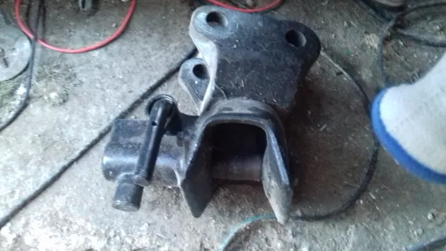

Łącznik górny ze sklepu a zaczep sami zrobiliśmy bo za nowy chcieli 1200zł.

4 godziny temu, stempos1980 napisał:
Pionowy nacisk to jest jak zaczepisz ciężki tandem to nie tylko go ciągniesz ale i ciężar tandem działa pionowo na zaczep
Dokładnie a ten zaczep jest tylko do dyszli na tandemy to jest dolny hak nie zamierzam do niego czepiać czegokolwiek co maiło by na niego cisnąć.
co nie zmienia faktu że przy pierwszej lepszej kontroli policja się dowali bo to coś rzuca się w oczy z daleka i zarobisz 200zł mandatu zabierze ci dowód a tą kasę mógłbyś przeznaczyć na zaczep. Rozwala mnie takie januszostwo, mieć ciągnik za kilkadziesiąt tysi a parę stów oszczędza na bezpieczeństwie...

Nie żebym się czepiał ale koledzy wyżej mają rację.
Sam dorobiłem sobie zaczep górny przesuwny do T25 bo oryginalny był za nisko i kolidował mi z wałkiem. Fakt że materiału nie żałowałem chociaż ciagam na nim jedynie wozy z drewnem bo w ten sposób lepiej dociąża się tył ciągnika ale po drogach publicznych ciagam wszystko na dolnym haku tak profilaktycznie.
Chłopie,przy pierwaszej dokładniejszej kontroli to ci policja dowód rejestracyjny zabierze,przy kolejnym przeglądzie diagnosta cię pogoni,a przy jakim kolwiek zdarzeniu drogowym w wyniku urwania bądz uszkodzenia zaczepu masz kryminał nie wspominając o braku odpowiedzialności twojego ubezpieczyciela.Znajomy 2 lata temu płacił 45 tyś.zł z własnej kasy za uszkodzone BMW X3,tak samo dorabiał zaczep który się urwał. A kłopotów co nie miara i to dobrze  że samochód stał na parkingu przy sklepie i nikogo w nim nie było i nic nikomu się nie stało.To tylko moje zdanie a co ty zrobisz twoja sprawa.Ale uważam że 1200 w porównaniu do tego co może się ci przytrafić to grosze.No ale....
To mówicie że górny zaczep musi mieć tabliczkę,? Oglądałem swój w deutzu i widzę że też nie jest oryginalny mimo ze jest masywny. Powiedzcie teraz jak kupić żeby był względem przepisów dobry?
