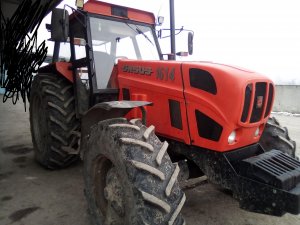

Rok prod. 1979
bajek14 20 Opublikowano 19 Stycznia 2019 Ładnie utrzymany jak na taki rocznik Odnośnik do komentarza https://www.agrofoto.pl/forum/gallery/image/745441-ursus-c-385/#findComment-2442462
ramzesss 47 Opublikowano 19 Stycznia 2019 witam , kolego polecił byś takiego ursusa do paszowozu 12m3 , chodz mi głównie zeby wytrzymały na wom był i w miare oszczędny na ON Odnośnik do komentarza https://www.agrofoto.pl/forum/gallery/image/745441-ursus-c-385/#findComment-2442466
karip 20 Opublikowano 19 Stycznia 2019 Znajomy ma paszowoz 14m3 z euromilka i kupił do niego Ursusa 1222 i zestaw ładnie pracuje ale jak musiał mieszać 1004 to mówił że było czuć różnicę i dobrze że kupił tego mocniejszego. Odnośnik do komentarza https://www.agrofoto.pl/forum/gallery/image/745441-ursus-c-385/#findComment-2442498
Rolnik7343 5862 Opublikowano 19 Stycznia 2019 ciężka seria ma to do siebie że niestety mają małą moc na wałku .... ale powinien dać rade Odnośnik do komentarza https://www.agrofoto.pl/forum/gallery/image/745441-ursus-c-385/#findComment-2442499
Ursusc385 1759 Opublikowano 19 Stycznia 2019 Do paszowozu to kup coś z mechanicznym wałkiem, który jest niezawodny. Nie dość, że ciężka seria ma ogromne straty mocy na wałku, to jeszcze jest to dość awaryjne rozwiązanie szczególnie przy paszowozie. Często padają tarczki i często pada mikropompa, której wymiana nie jest łatwa bo trzeba ciągnik rozjeżdżać na 3 części, a mieszając wóz nie można sobie pozwolić na dłuższe przestoje spowodowane awariami. Odnośnik do komentarza https://www.agrofoto.pl/forum/gallery/image/745441-ursus-c-385/#findComment-2442502
kamis1122 33 Opublikowano 19 Stycznia 2019 2 godziny temu, bajek14 napisał: Ładnie utrzymany jak na taki rocznik 9 lat temu kupiliśmy go był w zupełnie innym stanie wręcz agonalnym. Jedna zima i proszę do tej pory w stanie idealnym. Fakt kilka rzeczy mechanicznych jest jeszcze do zrobienia ale swoją pracę wykonuje znakomicie 2 godziny temu, ramzesss napisał: witam , kolego polecił byś takiego ursusa do paszowozu 12m3 , chodz mi głównie zeby wytrzymały na wom był i w miare oszczędny na ON Kolego napewno coś z większą mocą. Odnośnik do komentarza https://www.agrofoto.pl/forum/gallery/image/745441-ursus-c-385/#findComment-2442518
Sylwekx25 6220 Opublikowano 19 Stycznia 2019 Jak chcesz kupić coś taniego z mocnym wałkiem to poszukaj fortschritta zt300 , 100 km , mocny wom na trybach no i spali sporo mniej od 6. Odnośnik do komentarza https://www.agrofoto.pl/forum/gallery/image/745441-ursus-c-385/#findComment-2442522
rsiejka 61 Opublikowano 19 Stycznia 2019 Zawsze mnie zastanawia co to jest na balkach tuz przed jajkami. To co jest przetkniete tymi dwona bolcami. Jakis wspornik, podpora czy przedlozka belki? Odnośnik do komentarza https://www.agrofoto.pl/forum/gallery/image/745441-ursus-c-385/#findComment-2442856
Gość Opublikowano 19 Stycznia 2019 Wysuwane i blokowane końce . Tak z grubsza , bo chyba o tym napisałeś . Odnośnik do komentarza https://www.agrofoto.pl/forum/gallery/image/745441-ursus-c-385/#findComment-2442859
Rolnik7343 5862 Opublikowano 19 Stycznia 2019 14 minut temu, rsiejka napisał: Zawsze mnie zastanawia co to jest na balkach tuz przed jajkami. To co jest przetkniete tymi dwona bolcami. Jakis wspornik, podpora czy przedlozka belki? przyduszasz to i możesz końcówkę trochę wysunąć ... np. przy zahaczaniu maszyn pomocne Odnośnik do komentarza https://www.agrofoto.pl/forum/gallery/image/745441-ursus-c-385/#findComment-2442869
dziki19891 3 Opublikowano 19 Stycznia 2019 (edytowane) Do wymiany mikropompy nie jest konieczne rozpoławianie ciągnika. Idzie zrobic to bocznym deklem w skrzyni z prawej strony. Edytowane 19 Stycznia 2019 przez dziki19891 Odnośnik do komentarza https://www.agrofoto.pl/forum/gallery/image/745441-ursus-c-385/#findComment-2442900
Ursusc385 1759 Opublikowano 19 Stycznia 2019 Sam środek mikropompy wymienisz, ale nie całą mikropompe... Tyle, że to krótkotrwały efekt Odnośnik do komentarza https://www.agrofoto.pl/forum/gallery/image/745441-ursus-c-385/#findComment-2442961
Gość Opublikowano 19 Stycznia 2019 Guzik prawda, mi się nie udało. Zabrakło ok 1cm luzu. Mieszam 904 od stycznia 2014 r. Mieszał dobrze na starej mikropompie, tylko tarczki były zmienione w tylnym koszu. Mieszał co prawda tylko kilka miesięcy w roku jesień-wiosna. Poza tym jak to główny ciągnik to prasa, kosiarka, beczkowóz. Dopiero w grudniu 2016 zmieniłem mikropompę, tuleję i pierścienie oraz tarczki w tylnym koszu. Tak więc bzdura z tą awaryjnością. Odnośnik do komentarza https://www.agrofoto.pl/forum/gallery/image/745441-ursus-c-385/#findComment-2443005
Ursusc385 1759 Opublikowano 19 Stycznia 2019 Znajomy raz w roku wymienia kompletny WOM z tyłu bo siada przy wozie keenana, taka dzisiejsza jakość części. Mikropompa raz na 2 lata. Odnośnik do komentarza https://www.agrofoto.pl/forum/gallery/image/745441-ursus-c-385/#findComment-2443017
Gość Opublikowano 19 Stycznia 2019 Niech paszowóz zmieni, 😂 albo kupuje lepsze części jeśli ma wybór. Odnośnik do komentarza https://www.agrofoto.pl/forum/gallery/image/745441-ursus-c-385/#findComment-2443067
soltys48 21716 Opublikowano 19 Stycznia 2019 1 godzinę temu, Thomas2135 napisał: Guzik prawda, mi się nie udało. Zabrakło ok 1cm luzu. Mieszam 904 od stycznia 2014 r. Mieszał dobrze na starej mikropompie, tylko tarczki były zmienione w tylnym koszu. Mieszał co prawda tylko kilka miesięcy w roku jesień-wiosna. Poza tym jak to główny ciągnik to prasa, kosiarka, beczkowóz. Dopiero w grudniu 2016 zmieniłem mikropompę, tuleję i pierścienie oraz tarczki w tylnym koszu. Tak więc bzdura z tą awaryjnością. Tomek u Piotra przy jałówkach 1614 miesza jeden paszowóz scariboldi 16m dziennie i remont WOM'u średnio co 9 miesiecy, tam nie oszczędzaja na częściach Odnośnik do komentarza https://www.agrofoto.pl/forum/gallery/image/745441-ursus-c-385/#findComment-2443108
mateuszc355 2189 Opublikowano 19 Stycznia 2019 MTz-ty też są dobre do paszowozu . Mają mocny wom . Odnośnik do komentarza https://www.agrofoto.pl/forum/gallery/image/745441-ursus-c-385/#findComment-2443159
Uziu92 9261 Opublikowano 20 Stycznia 2019 na taśmach. lipa jak nie wiem Odnośnik do komentarza https://www.agrofoto.pl/forum/gallery/image/745441-ursus-c-385/#findComment-2443209
soltys48 21716 Opublikowano 20 Stycznia 2019 8 godzin temu, mateuszc355 napisał: MTz-ty też są dobre do paszowozu . Mają mocny wom . Po chuju,to chyba obok hydrauliki ich najsłabsza strona Odnośnik do komentarza https://www.agrofoto.pl/forum/gallery/image/745441-ursus-c-385/#findComment-2443235
jonek98 2841 Opublikowano 20 Stycznia 2019 ta MTZ i mocny wom,jak się zacznie ślizgać to kręci gorzej niż 30 Odnośnik do komentarza https://www.agrofoto.pl/forum/gallery/image/745441-ursus-c-385/#findComment-2443243
ramzesss 47 Opublikowano 20 Stycznia 2019 te zetory 7711 dobre do paszowozu się wydają ale ceny odstraszają nawet juz do 40tysi dochodzą a ciągnik 30lat Odnośnik do komentarza https://www.agrofoto.pl/forum/gallery/image/745441-ursus-c-385/#findComment-2443961
mateuszc355 2189 Opublikowano 20 Stycznia 2019 No nie wiem . W rodzinie są mtz- ty i pronary . We okolicy też jest kilka jakoś nikomu wom problemu nie sprawia a ciągają prasy , kosiarki , rozrzutniki . Odnośnik do komentarza https://www.agrofoto.pl/forum/gallery/image/745441-ursus-c-385/#findComment-2444120
Adi96 1850 Opublikowano 20 Stycznia 2019 Jak to nie wiesz co kupić nabywaj c-360 przecież to taki mocarny ciągnik ze wszystkim daje radę I jeszcze nie przepłacisz bo tanie jak barszcz Odnośnik do komentarza https://www.agrofoto.pl/forum/gallery/image/745441-ursus-c-385/#findComment-2444232
Uziu92 9261 Opublikowano 20 Stycznia 2019 1 godzinę temu, mateuszc355 napisał: No nie wiem . W rodzinie są mtz- ty i pronary . We okolicy też jest kilka jakoś nikomu wom problemu nie sprawia a ciągają prasy , kosiarki , rozrzutniki . juz gorszego womu jak w nich to nie ma, po za tym kup litra, wypij z nimi to się dowiesz jakie to bezawaryjne Odnośnik do komentarza https://www.agrofoto.pl/forum/gallery/image/745441-ursus-c-385/#findComment-2444235
mateuszc355 2189 Opublikowano 21 Stycznia 2019 @Uziu92 Już nie jednego litra wypiłem z nimi i nie raz tymi ciągnikami pracowałem Żebym vlogi kręcił to bym ci nakręcił jak u nas ruski wychwalają A poza tym to ty miałeś po prostu pechowy egzemplarz . Odnośnik do komentarza https://www.agrofoto.pl/forum/gallery/image/745441-ursus-c-385/#findComment-2445095
